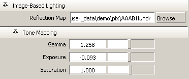

リフレクション マップとして使用される High Dynamic Range(HDR)イメージへのフル パスまたは相対パスを入力するか、Browse ボタンをクリックして、目的のファイルに移動します。HDR イメージは、Image-Based Lighting でリフレクション マップとして使用できる唯一のイメージです。
HDR イメージは Photoshop CS2、HDRIshop で作成するか、または購入します。Web から入手できるものもあります(「無料 HDR イメージ」で検索してください)。
Image-Based Lighting がモデルをどのくらい照らすかは、トーン マッピングで制御できます。HDR イメージは広い範囲にわたっているため、このイメージをレンダリングした結果、シーンに適したライトを再現するには「トーンを調整する」必要のあるイメージができあがることがあります。トーン調整はレンダリングの最後近くに行われ、最終的なレンダリングはトーン調整された Image-Based Lighting と、通常のライトで行われたレンダリングの両方から構成されます。トーンのマップは、通常のライトには影響を与えません。
デジタル写真や、24 ビットを超えるイメージと同様、オリジナルのデータを保持する期間が長くなればなるほど、そしてこれを 24 ビットまで減数するプロセスが遅れれば遅れるほど、High Dinamic Range データが最終的なイメージに与える影響が大きくなります。
リフレクション マップの中間トーンの明るさを設定します。値が低いと、作成されるリフレクションが暗くなり、高いと明るくなります。
リフレクション マップの全体的な明るさを設定します。値が低いと、イメージの露出が削減され、高いと露出補正も高くなります。

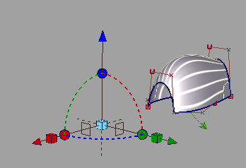

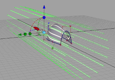

新しいビジュア ライゼーション ツールにより、モデルを長い蛍光灯で囲んだように表示できます。Linear Reflection ツールは、Hardware Shade モードでのみ使用できます。
オンの場合、トンネルは緑色のラインで表されます。Reflection Band の表示を作成する場合は、オンにしておくと便利です。
リフレクションに白以外のカラーを選択するには、このスウォッチをクリックします。または、スライダを移動して、カラーの値を変更します。
リフレクションの相対的な明るさを制御します。1 よりも大きな値を設定することは、ライトを同じ Intensity に設定することと同じです。
シリンダに反射するライトのバンド数を制御します。
ライトの幅を制御します。
硬く、鋭いトランジションから、滑らかでソフトなトランジションまで、ライトのエッジ トランジションを制御します。
