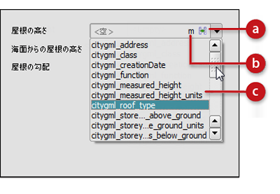

- 表示されるモデルのプロパティについて、データ ソース プロパティをマップします(可能な場合)。
a. [式エディタ]を開きます
b. 計測単位を開きます
c. マップするプロパティを選択します
