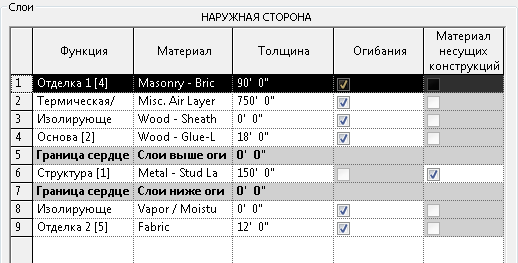

Прим.: Для открытия диалогового окна "Редактирование сборки" выберите стену и на палитре свойств выберите "Изменить тип". В диалоговом окне "Свойства типа" для параметра "Конструкция" выберите значение "Изменить".
Строки слоев соответствуют слоям или областям стены
Слой назначается одной строке. Слой стены имеет постоянную толщину. Его высота равна высоте стены. Таблица позволяет изменить толщину слоя. Для изменения толщины следует изменить значение в соответствующей слою строке таблицы.
