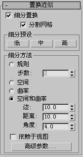

细分置换
使用“细分预设”和“细分方法”组框中指定的方法和设置,细分网格面以精确地置换贴图。禁用时,修改器通过移动网格中的顶点应用贴图,就是置换修改器所用的方法。默认设置为启用。
分割网格
影响置换网格对象的接缝;也影响纹理贴图。启用时,在将网格进行置换前,将网格分割为单独的面;这有助于保持纹理贴图。禁用时,使用内部方法指定纹理贴图。默认设置为启用。
提示: 由于存在着建筑方面的局限性,该参数需要采用置换贴图的使用方法。启用“分割网格”通常是一种较为理想的方法。但是,使用该选项时,可能会使面完全独立的对象(如长方体,甚至球体)产生问题。长方体的边向外发生置换时,可能会分离,使其间产生间距。如果没有禁用“分割网格”,球体可能会沿着纵向边(可以在“顶”视图中创建的球体后部找到)分割。但是,禁用“分割网格”时,纹理贴图将会工作异常。因此,可能需要添加“置换网格”修改器,然后制作该网格的快照。然后应用 UVW 贴图修改器,重新指定贴图坐标给置换快照网格。
“细分预设”和“细分方法”组
在“自定义设置”和“细分置换”都处于启用状态时,这两个组中的控件可指定修改器如何应用置换贴图。它们与用于 NURBS 曲面的曲面近似控件相同。
