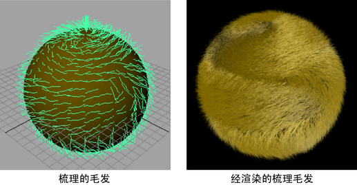

梳理毛发
      绘制“方向”(Direction)时,实际上是更改“极面”(Polar)值,以符合所绘制的方向。实际上是在“梳理”毛发。
注:  “方向”(Direction)是在极面属性贴图中表示的。没有方向属性贴图。
不支持在细分曲面上绘制“方向”(Direction)属性。请改为绘制“极面”(Polar)属性。
 梳理毛发
- 选择要绘制的曲面或毛发反馈。每个选定曲面必须具有指定给其的毛发描述。 注:
如果倾斜度设定为 0,且根部卷曲、尖端卷曲和侧滚设定为 0.5,梳理(或绘制方向)将不会产生任何效果。
- 在“渲染”(Rendering)菜单集中,选择毛发 > 绘制毛发属性工具(Fur > Paint Fur Attributes Tool) >  。“绘制毛发属性工具设置”(Paint Fur Attributes Tool Settings)窗口将打开,后跟工具设置编辑器。 。“绘制毛发属性工具设置”(Paint Fur Attributes Tool Settings)窗口将打开,后跟工具设置编辑器。
- 在“绘制毛发属性工具设置”(Paint Fur Attributes Tool Settings)窗口中,从“毛发属性”(Fur Attribute)下拉列表中选择“方向”(Direction)。
- 选择要梳理的毛发描述。 只有附加到选定曲面的毛发描述可供使用。
- 在曲面上沿所需的毛发放置方向拖动笔刷。
将毛发方向还原为毛发描述值
- 删除绘制方向时创建的“极面”(Polar)属性贴图。有关详细信息,请参见从属性中移除贴图。
微调梳理效果(例如,对值进行平滑处理)
- 在“绘制毛发属性工具设置”(Paint Fur Attributes Tool Settings)窗口中,选择“极面”(Polar),然后使用适当的工具设置绘制曲面。 注: 因为 “极面”(Polar)值仅受梳理方向影响(绘制 “方向”(Direction)),因此梳理头发时, “工具设置”(Tool Settings)编辑器中的任何设置均不相关。例如,使用 “平滑”(Smooth)相当于使用 “替换”(Replace), “值”(Value) 1 等同于值 0。  颜色反馈没有意义,因此您可能希望将其禁用。

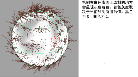

绘制时查看属性贴图
使用 Artisan 工具(例如“绘制毛发属性工具”(Paint Fur Attributes Tool))在曲面上进行绘制时,可以一边绘制一边查看曲面上的灰度毛发属性值贴图。通过毛发反馈无法轻松检测到所绘制的更改时,这将提供有用的反馈。但是,在绘制过程中查看值贴图会降低性能。
注: 按 5 键启用
“着色”(Shading)(
“着色 > 对所有项目进行平滑着色处理”(Shading > Smooth Shade All))。
绘制“方向”(Direction)时,贴图值没有意义。如果要查看和修改“极面”(Polar)值的贴图,请在“绘制毛发属性工具设置”(Paint Fur Attribute Tool Settings)窗口中,选择“极面”(Polar)作为“毛发属性”(Fur Attribute)。
绘制时查看值贴图

- 在工具设置编辑器中,转到“显示”(Display)区域。
- 启用“颜色反馈”(Color Feedback)。 注:
“颜色反馈”(Color Feedback)不适用于细分曲面。
加快“颜色反馈”(Color Feedback)处于启用状态下的绘制速度(仅限 NURBS)
- 绘制值时按 1 键(热键)可减少显示平滑度。
- 完成值绘制后,禁用“颜色反馈”(Color Feedback),并按 3 键(热键)还原为完整显示平滑度。
