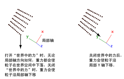

世界中的力(Forces In World)
如果希望字段影响其局部空间的粒子对象,请选择该粒子,显示“属性编辑器”(Attribute Editor),然后禁用“世界中的力”(Forces In World)
请注意,除非旋转粒子对象,否则该对象的局部轴的方向与世界空间轴的方向一致。
提示:
如果您尚未为粒子对象的变换属性设定关键帧、创建父属性或对属性进行控制,可以禁用“世界中的力”(Forces In World),以加快对象的动力学计算。当“世界中的力”(Forces In World)启用时,Maya 会进行额外计算,将世界空间转化为局部空间坐标。
请参见在对象的局部空间应用力

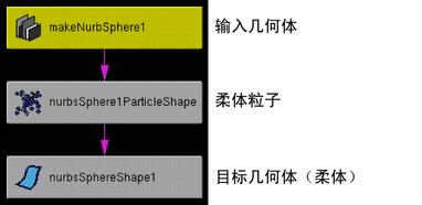

输入地理空间(Input Geo Space)
该属性用于选择 Maya 使用哪个坐标空间来定位输入几何体向粒子形状提供的点数据。原始几何体是将转换为柔体的几何体。输入几何体是指 Maya 中创建原始几何体的节点。NURBS 球体的一个输入几何体示例“生成球体”(Make Sphere)是节点:
几何体局部(Geometry Local)
从输入几何体的局部空间提供点定位数据。不将任何世界空间变换应用到这些位置。
世界(World)
从输入几何体的世界空间提供点定位数据。将世界空间变换应用到这些位置。
粒子局部(Particle Local)
从粒子对象的局部空间提供点定位数据。几何体中的点定位数据按如上所示变换为世界空间位置,然后使用粒子对象的反向世界空间变换,变换为粒子对象的局部空间位置。这会将点置于与粒子对象的位置属性相同的空间中。

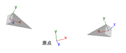

目标上方向轴(Aim Up Axis)
指定相对于“目标轴”(Aim Axis)“目标方向”(Aim Direction)“目标位置”(Aim Position)指向方式指向上方(尽可能向上)的对象轴。
在此上下文中,“上方向”是世界上方向轴点的方向(请参见“目标世界上方向”(Aim World Up))。“目标上方向轴”(Aim Up Axis)是向量属性,仅适用于“目标方向”(Aim Direction)“目标位置”(Aim Position)旋转类型。默认设置为“无”(None),使用值 0, 1, 0。
例如,假设“目标位置”(Aim Position)设置为工作区的原点,世界空间 Y 轴(0,1,0)是“目标世界上方向”(Aim World Up)值。实例化对象的 X 轴 (1, 0, 0) 是“目标轴”(Aim Axis)值,该对象的 Y 轴(0,1,0)是“目标上方向轴”(Aim Up Axis)值。当实例化对象在工作区中从左到右移动时,该对象具有以下方向:
无论该对象在工作区中移动到哪里,该对象的 X 轴都直接指向原点。该对象在必要时绕其 X 轴滚转,以使其 Y 轴目标尽可能向上。上方向由“目标世界上方向”(Aim World Up)设置,在此情况下设置为世界的 Y 轴。
