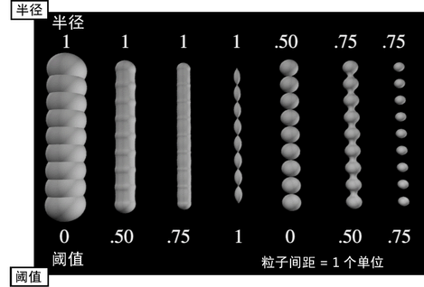

threshold*
控制在“云”(Cloud)“滴状”(Blobby)曲面球体之间的曲面混合。该属性为只读属性。
浮点

半径(Radius)
设定粒子的半径。若要逐粒子设定半径,请添加“radiusPP”属性,然后设定其值。请参见添加动态属性基于每粒子设定属性
Radius0
在管状体的起点为管状体设定半径。请参见下图。
Radius1
在管状体的终点为管状体设定半径。

阈值(Threshold)
控制粒子之间的曲面混合。值为 0 不会创建任何混合。通常,随着值接近 1 混合会增加,而值超过 1 后混合会再次降低。如果将该值设定得太大,“粒子”(particles)会消失。
增大“阈值”(Threshold)“粒子”(particles)会显示得更小。如有必要,请增大“半径”(Radius)。下面是这些属性值之间的关系的一个示例:
