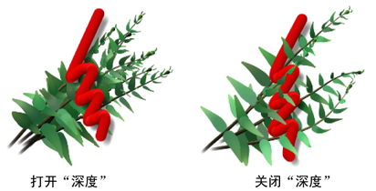

启用“深度”(Depth)以创建深度通道。禁用“深度”(Depth)时,笔划将显示在以前绘制的笔划的顶部。
在场景中,启用“深度”(Depth)以获得更加逼真的自然效果(例如,植物、火、水)。这应该还可以防止出现异常结果。默认情况下,在场景中强制启用深度(请参见强制深度)。
禁用“深度”(Depth)时,“Paint Effects”的运行速度可能会稍微加快。

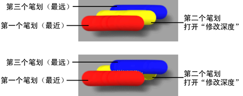

必须启用“深度”(Depth)才能使用该选项。启用“修改深度”(Modify Depth)以对深度通道进行绘制。如果一个笔划包含深度通道,但“修改深度”(Modify Depth)处于禁用状态,则该笔划将显示在场景中较近的笔划和在该笔划后创建的笔划后面,如以下示例中所示。
在雾中绘制时,禁用“修改深度”(Modify Depth)以获得更加逼真的效果。

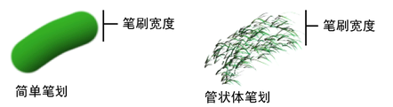

定义笔刷的宽度,采用 Maya 工作单位。对于简单的笔划,笔划宽度定义沿笔划路径应用的绘制图章的宽度。对于管的笔划,笔刷宽度定义笔划路径边界 - 管只能在由笔刷宽度定义的路径中开始增长。“Paint Effects 工具”(Paint Effects Tool)光标是一个笔刷图章轮廓。“笔刷宽度”(Brush Width)由该轮廓的直径表示。

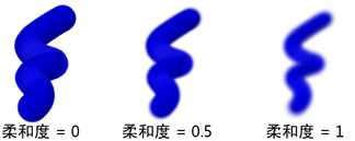

定义希望绘制沿笔划路径的边(对于简单笔划)或沿管的边(对于管的笔划)的柔和度或模糊度。值越高,边越模糊。

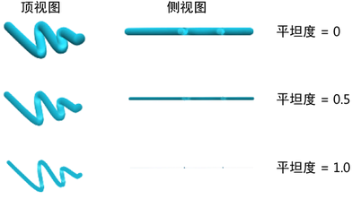

对于简单笔划,“平坦度 1”(Flatness1)定义绘制沿笔划路径的平坦度。当“平坦度 1”(Flatness1)为 0 时,绘制应用于笔划,就像将其挤压出管一样。笔划显示从侧面凸起。当“平坦度 1”(Flatness1)为 1 时,绘制平铺在曲面上,就像已移除多余的绘制一样。
对于管的笔划,“平坦度 1”(Flatness1)和“平坦度 2”(Flatness2)分别定义各个管的底部和尖端的平坦度。对底部和尖端之间的这些值进行线性插值。

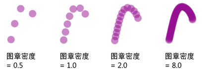

绘制应用于重叠图章中的笔划。如果笔划很简单(不包含管),则沿笔划路径应用图章。如果笔划包含管,则不沿笔划路径应用图章,而是沿管路径应用图章。“图章密度”(Stamp Density)相对于“笔刷宽度”(Brush Width)或“管宽度”(Tube Width)定义要沿路径应用的图章数。例如,如果将“笔刷宽度”设定为 2,将“图章密度”设定为 8,则每 2 个路径单位将包含 8 个图章(只要笔刷宽度保持恒定)。同样,如果将“管宽度 2”(Tube Width2)设定为 2,将“图章密度”(Stamp Density)设定为 8,则每 2 个管单位将包含 8 个图章(只要管宽度保持恒定)。
如果将“图章密度”(Stamp Density)设定为 1,绘制路径将看上去像一条由只有边缘接触的圆组成的一条线。如果将“图章密度”(Stamp Density)设定为大于 1,则这些圆将按其一个宽度因子重叠(例如,如果“图章密度”(Stamp Density)为 2,则这些图章将重叠其宽度的一半)。如果将“图章密度”(Stamp Density)设定为小于 1,则这些图章之间将留有空间。

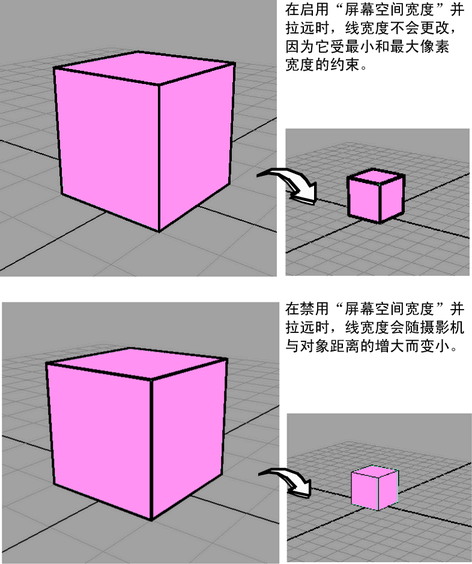

下列是“Paint Effects 笔刷设置”(Paint Effects Brush Settings)窗口的“笔刷轮廓”(Brush Profile)区域的“屏幕空间宽度控制”(Screenspace Width Control)子区域中的属性。
禁用“屏幕空间宽度”(Screenspace Width)时,“Paint Effects”线(笔刷笔划)距离摄影机越远,它们显示得就越细。但是,启用该选项时,“Paint Effects”线宽度中没有任何差异,不管该线距离摄影机多近或多远;启用“屏幕空间宽度”(Screenspace Width)时,将考虑“最小”(Min)和“最大像素宽度”(Max Pixel Widths)。
启用该选项以保持场景中所有深度的笔刷宽度不变。在您要获得保留固定宽度的卡通类轮廓的场景中,该选项非常有用。
笔刷笔划宽度通常用于世界空间且它在 3D 世界中显示为恒定。“屏幕空间”(Screenspace)是指渲染图像的平坦 2D 世界(类似于绘制画布)。当在屏幕空间中定义宽度时,它将相对于图像的整体大小,并且该宽度是恒定的,不管对象的距离是多远。您可以通过“距离缩放”(Distance Scaling)混合这两种宽度方法。
场景视图中的“Paint Effects”显示将在“屏幕空间宽度”(Screenspace Width)处于启用状态时更新,因此您可以实时显示屏幕空间宽度“Paint Effects”线。
控制在“屏幕空间宽度”(Screenspace Width)处于启用状态时,与眼睛的距离对笔划/线宽度的影响量。值为 0.0 时,该宽度是恒定的,值为 1.0 时,该宽度的行为类似于“屏幕空间宽度”(Screenspace Width)处于禁用状态。
“屏幕空间宽度”(Screenspace Width)处于启用状态时,该选项将控制笔划可能的最小宽度(像素)。当您希望避免出现非常细的线时,该选项对卡通线非常有用。
“屏幕空间宽度”(Screenspace Width)处于启用状态时,该选项将控制笔划可能的最大宽度(像素)。当您希望避免出现非常粗的线时,该选项对卡通线非常有用。

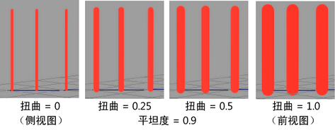

下列是“Paint Effects 笔刷设置”(Paint Effects Brush Settings)窗口的“扭曲”(Twist)区域中的“Paint Effects 笔刷设置”(Paint Effects Brush Settings)。
管在增长时可围绕它们自己的轴扭曲。“扭曲”(Twist)属性定义初始扭曲值。“扭曲”(Twist)仅在管具有一定的平坦度或纹理(“平坦度 1”(Flatness1)和“平坦度 2”(Flatness2)值都大于 0)时较明显。请参见扭曲率。
“正向扭曲”(Forward Twist)处于启用状态时,管的宽端或平端始终面向摄影机。纹理同样受影响,因此,它们也始终面向摄影机。这在“平坦度”(Flatness)为 1 时特别有用,因为您可以使用布告牌纹理最小化几何体。对于叶子,您可以使用一大束叶子的纹理(平坦的叶子上显示 Alpha)。启用“叶正向扭曲”(Leaf Forward Twist)(“管 > 生长 > 叶”(Tubes > Growth > Leaves))将确保带纹理叶束的宽端朝向视图旋转,以便它看上去始终都是完整的。另一个示例可能是使用一个苹果图像(平坦的花瓣上显示 Alpha)。启用“花瓣正向扭曲”(Petal Forward Twist)(“管 > 生长 > 花”(Tubes > Growth > Flowers))将扭曲花瓣以面向视图,以便苹果从某些角度看上去不是平的。用来表示树的最简单方法是使用树图像,该图像带有面向摄影机的布告牌的 Alpha 纹理。下列设置可用于设置该类型的布告牌:
定义管沿其长度的扭曲度。“扭曲”(Twist)仅在管具有一定的平坦度或纹理时较明显(请参见平坦度 1、平坦度 2 和将纹理映射到颜色和不透明度)。

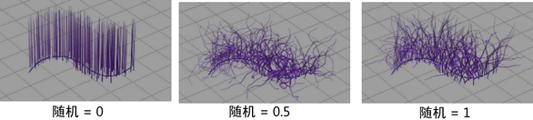

定义“扭曲”(Twist)值应用到管的随机程度。如果“扭曲随机”(Twist Rand)为 0,则所有管从“扭曲”(Twist)值处开始。随着该值的增加,指定给新管的扭曲变得更加随机,但以“扭曲”(Twist)值为中心。

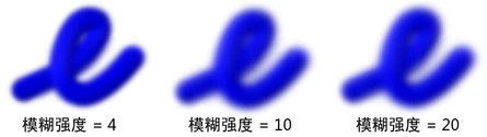

该选项仅当“笔刷类型”(Brush Type)设定为“模糊”(Blur)时可用。它定义笔刷的模糊效果。

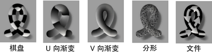

该选项仅当“贴图颜色”(Map Color)或“贴图不透明度”(Map Opacity)处于启用状态时使用。选择要映射到“颜色”(Color)和“不透明度”(Opacity)的纹理类型。您可以映射“棋盘格”(Checker)、“U 向渐变”(U Ramp)、“V 向渐变”(V Ramp)、“分形”(Fractal)和“文件”(File)类型纹理。有关映射文件类型纹理的详细信息,请参见将文件纹理映射到颜色和不透明度。
如果选择“分形”(Fractal),则可以在该区域中设定“分形振幅”(Fractal Amplitude)、“分形比”(Fractal Ratio)和“分形阈值”(Fractal Threshold)。
如果选择“文件”,则可以在“图像名称”(Image Name)框中选择文件并选择“帧扩展名”(Frame Extension)和“镶边移除”(Fringe Removal)选项。

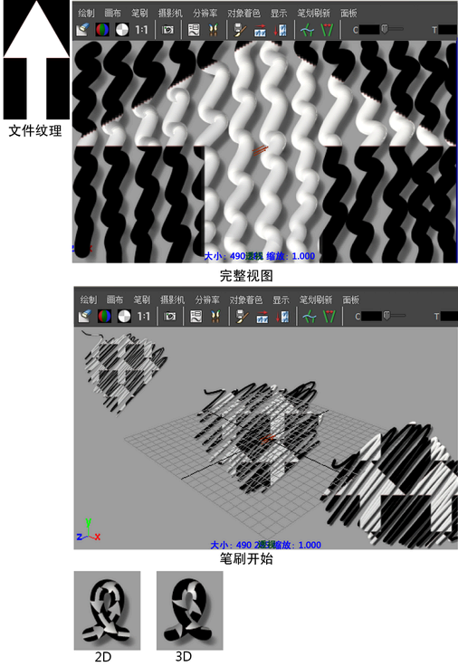

选择为笔划定义 UV 坐标的方式:
纹理布满视图。绘制管将“显示”纹理。
映射在“眼空间”内,类似于“完整视图”(Full View),但纹理的位置、比例和偏移基于笔刷笔划的开始位置。该纹理技术在对笔刷启用“在“深度”(Depth)模式下“绘制”(Paint)的场景中效果最佳。如果笔刷笔划从远处场景开始,则纹理较小。笔刷笔划的开始位置越近,纹理就越大。
映射位于世界空间中,但始终以管为中心,以便绝不会存在可见接缝。
纹理沿笔划路径的流(U 是沿路径的方向,V 是跨路径的方向)。
该纹理在围绕管的 3D 中完全映射,带有一个在某些视图中可见的接缝。该纹理在您为视点设置动画时正确显示。

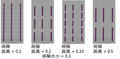

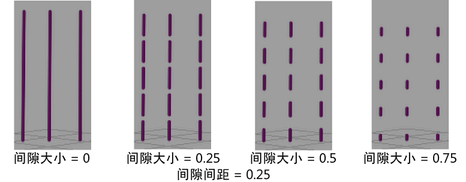

该值由“间隙随机”(Gap Rand)值随机化,即使“间隙大小”(Gap Size)设定为 0。

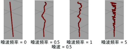

定义用于涂抹纹理的噪波的频率。增大该值会使涂抹更精细和不平。通常,如果增大该值,您将需要相应地减小“U 向涂抹”(Smear U)和“V 向涂抹”(Smear V)。
定义在 U 方向涂抹纹理的量。增大该值将增加在 U 方向的纹理涂抹。值为 0 时不会产生任何涂抹。
定义在 V 方向涂抹纹理的量。增大该值将增加在 V 方向的纹理涂抹。值为 0 时不会产生任何涂抹。

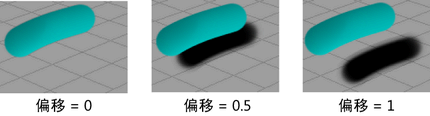

下列是“Paint Effects 笔刷设置”(Paint Effects Brush Settings)窗口“阴影效果”(Shadow Effects)区域中的选项。
选择下列伪阴影类型之一:
没有伪阴影。

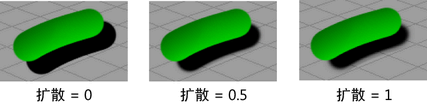

在屏幕空间(或阴影)中绘制阴影图章偏移。
在笔划下定义一个平面,然后将阴影投射到该虚构平面。
下列示例全都使用“2D 偏移”(2D Offset)伪阴影。

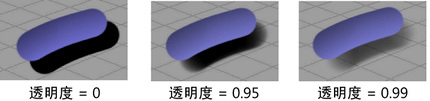

控制伪阴影的柔和度。该值越大,阴影边越柔和。
该设置仅当“伪阴影”(Fake Shadow)设定为“2D 偏移”(2D Offset)时可用。它控制阴影从投射笔划偏移的距离。
该设置控制阴影的透明度。该值越大,阴影越亮。该值越小,阴影越暗。

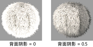

对象的背面不会接收光,因此不会被照亮。“背面阴影”(Back Shadowing)通过对距离灯光最远的绘制进行着色来模拟该效果。该值越大,着色越暗。

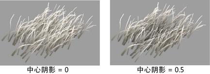

默认情况下,所有管都以相同的亮度绘制。该设置对距笔划路径中心最近的管进行着色,模拟成束植物的效果,由于灯光被外侧植物阻挡,其中外侧植物被照亮,而内侧植物被着色。该值越大,着色越暗。

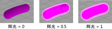

定义通过应用绘制图章生成的标准辉光的亮度。值为 0 时不会产生任何辉光。该值越大,增加的辉光越多。该辉光效果对带纹理的笔划效果较差,但将辉光充分添加到类似星星的效果。有关更加逼真的辉光,请参见着色器辉光。
定义标准辉光的颜色。如果该颜色值为 0(黑色),则没有辉光效果。

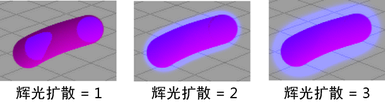

定义标准辉光发出的光晕扩散超出绘制的量。该数字是一个宽度因子。该值为 1.0 时不会产生任何扩散。该值为 1.5 时,会使光晕的大小是图章宽度的 1.5 倍。

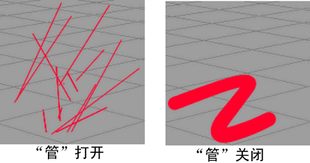

启用“管”(Tubes)以沿笔划路径“种植”管。禁用“管”(Tubes)时,沿笔划路径应用绘制以创建简单笔划。
如果正在“Paint Effects”面板(画布或场景绘制视图)中绘制,您可以通过单击“生成管”(Make tubes)按钮来从工具栏中启用“管”(Tubes)。

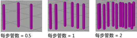

定义在增长模拟中的每一步种植的新管数(“Paint Effects”每次都会沿笔划路径采样一个新点)。这些管沿定义步骤的两个采样点之间的笔划路径分段种植。
如果正使用具有管的笔刷在“Paint Effects”面板(画布或场景绘制视图)中绘制,您可以通过更改 TS 框中的数字来从工具栏中调整“每步管数”(Tubes Per Step)设置。
沿路径随机化管的位置。该值越小,管越有序地显示。该属性不会随机化发射器位置。

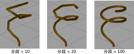

定义管可包含的分段的最大数量。由于管在增长模拟过程的每个步骤中每次增长一个分段,因此分段数定义管的“寿命”。如果增加“分段”(Segments),管长度保持不变,但组成每个管的分段会变得更小。“分段”(Segments)都是笔直的,因此分段越多,管看起来就越平滑,接缝就越少。

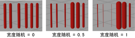

沿笔划路径随机化管宽度。如果该值为 0,则所有管将采用“管宽度 1”(Tube Width 1)和“管宽度 2”(Tube Width 2)指定的宽度。该值越大,“管宽度”(Tube Width)值之间的变化范围就越大。

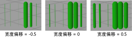

该设置仅用于“宽度随机”(Width Rand)大于 0 时。它定义随机宽度的分布方式。如果“宽度偏移”(Width Bias)为 0,则宽管的数量将与窄管的相等。如果“宽度偏移”(Width Bias)为正值,则创建的宽管将多于窄管。如果“宽度偏移”(Width Bias)为负值,则创建的窄管将多于宽管。如果正在创建植物,负值将产生最逼真的效果。(每个较大植物通常都包含多个较小植物。)

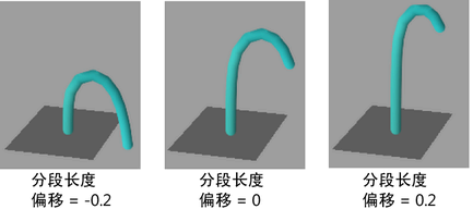

定义按长度分布分段的方式。如果“分段长度偏移”(Segment Length Bias)为 0,则所有管分段的长度相等。如果该值为正值,则靠近根部的分段较长。如果该值为负值,则靠近尖端的分段较长。该值表示较长的分段的比例。
如果“长度伸缩”(Length Flex)(请参见长度伸缩)设定为 1,则分段将无限伸长,因此该设置没有效果。

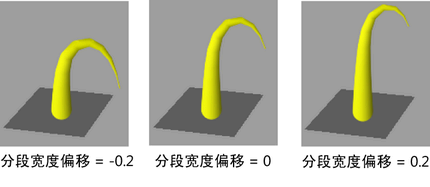

定义分段宽度如影响分段长度的方式。如果“分段宽度偏移”(Segment Width Bias)为 0,则分段宽度不影响其长度。如果该值为正值,则较宽的分段较长。如果该值为负值,则较宽的分段较短。

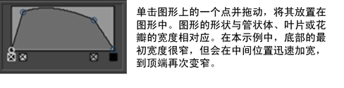

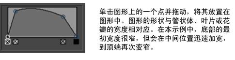

这允许您使用图表控制从根部到管尖端的宽度,而不是使用这两个值之间的一个简单的线性插值。当与“网格笔刷类型”(Mesh Brush Type)组合使用时,您可以定义类似球体的形状,还可以控制管的轮廓。“宽度比例”(Width Scale)作为与当前宽度的比例而应用,默认值为 1.0,因此以前的预设对它起作用。

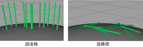

沿曲面法线或为笔划定义的法线生成管(请参见使用法线)。
您可以设定一个热键,在您绘制笔划时翻转曲面法线 (ToggleOppositeFlagOfSelectedShapes)。有关详细信息,请参见反转所绘制的对象上的曲面法线。
沿笔划路径(与笔划路径曲线相切)生成管。

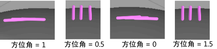

设想您正站在一条绘制路径上,沿路径方向指向正前方。将您指着的手直线向上和向下移动,就像更改手臂的仰角一样。这些属性定义管所处的可能的仰角的范围。如果这两个值都是 1,则管直线站立(90 度,与曲面垂直)。如果这两个值都是 0,则管沿路径平放(0 度,与曲面相切)。如果这两个值都是 2,则管在路径方向的反方向上沿路径平放(180 度,与曲面相切)。
仰角等同于 Maya Fur 中的倾斜度。
同仰角一样,设想正站在绘制路径上,沿路径方向指向正前方。向左和向右旋转身体,就像更改手臂的方位角一样。这些属性定义管绕法线轴旋转的可能的角度的范围。如果这两个值都是 0,则管指向路径方向。如果“最小仰角”(Elevation Min)和“最大仰角”(Elevation Max)都是 1,则“方位角”(Azimuth)值不起作用。
方位角等同于 Maya Fur 中的极面。

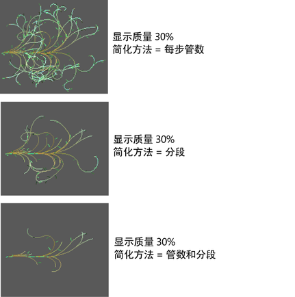

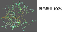

您可以通过降低显示质量来简化笔划的线框显示。使用该选项选择希望显示质量影响笔划的哪个方面。“显示质量”(Display Quality)不会影响渲染笔划,仅表示线框质量。
显示质量仅影响管数。
显示质量仅影响沿管的分段数。
显示质量影响管数和分段数。

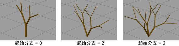

下列是“管 > 生长 > 分支”(Tubes > Growth > Branches)区域中的“Paint Effects 笔刷设置”(Paint Effects Brush Settings)。
定义管根部分支的数量。

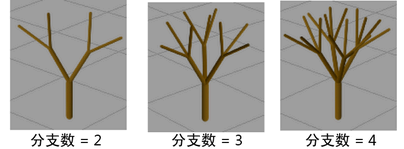

定义每次拆分时创建的分支数。请参见分支修剪。

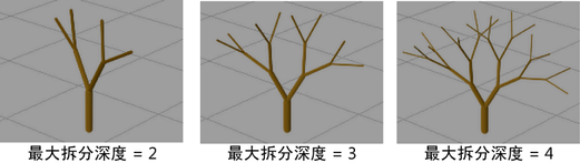

定义对管可进行分支的最大数量。请参见分割长度贴图。

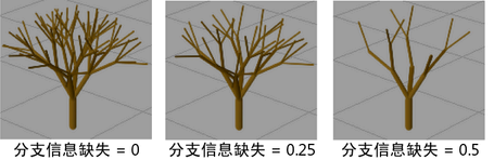

定义随机“删减”以产生更加自然外观的分支的比例。如果“分支修剪”(Branch Dropout)为 0,则每次拆分都将恰好生成“分支数”(Num Branches)定义的数量的分支。
如果“分支修剪”(Branch Dropout)为 1,将删减所有分支。

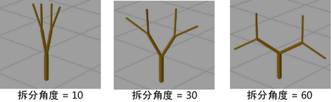

定义分支从其原始路径拆分的角度。

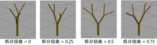

定义拆分时分支相对于其根部的扭曲度。如果该值为正值,则沿逆时针扭曲,如果该值为负值,则沿顺时针扭曲。如果“拆分扭曲”(Split Twist)为 1,则分支扭曲 360 度。

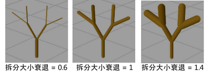

定义每次分支时应用的管大小因子。如果该值为 1,则分支的大小与其上一级分支相等。如果该值小于 1,则分支的大小小于其上一级分支(类似于真实树的分支)。如果该值大于 1,则分支的大小大于其上一级分支。

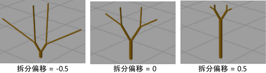

定义沿管分布分支的方式。如果该值为 0,则分支大致沿管均等分布。如果该值为正值,则将分支推向管尖端。如果该值为负值,则将分支推向管根部。

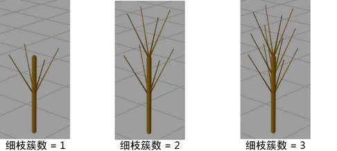

下列是“管 > 生长 > 细枝”(Tubes > Growth > Twigs)区域中的“Paint Effects 笔刷设置”(Paint Effects Brush Settings)。

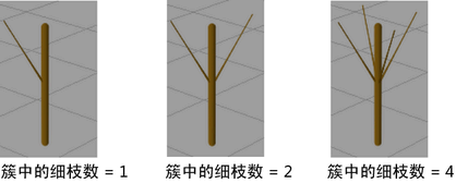

创建细枝时,它们的创建位置位于绕分支或管的一个位置处的径向簇中。该设置定义各个簇中的细枝数。
定义在“细枝开始”(Twig Start)和各个分支或管末端之间创建的径向细枝簇数。

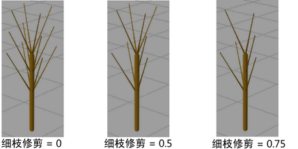

定义随机“删减”以产生更加自然外观的细枝的比例。如果“细枝修剪”(Twig Dropout)为 0,“Paint Effects”将恰好生成与每次创建的细枝数相等数量的细枝。如果“细枝修剪”(Twig Dropout)为 1,将删减所有细枝。

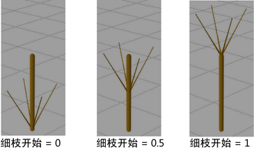

定义细枝沿管第一次显示的点。例如,如果“细枝开始”(Twig Start)设定为 0.5,则细枝显示在管的中间位置(以分段为单位)。减小该值会将细枝推向管根部。

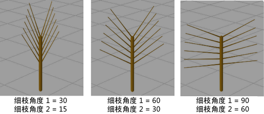

这些设置定义细枝与其源分支所成角度的范围。创建的第一个细枝簇(与根部最接近)使用“细枝角度 1”(Twig Angle 1),创建的最后一个细枝簇(与尖端最接近)使用“细枝角度 2”(Twig Angle 2)。细枝簇的角度在这两个簇之间以线性方式更改。

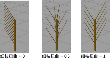

定义细枝绕其源分支的扭曲度。如果该值为 0,所有细枝簇出现在沿分支的一条直线上。正值或负值会使连续簇从绕源分支扭曲的点处开始出现。

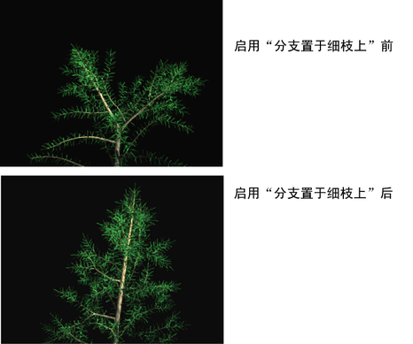

启用该选项,将分支置于细枝上,而不是将细枝置于分支上。如果“分支置于细枝上”(Branch After Twigs)处于启用状态,细枝将沿主干均匀分布并且分支在细枝上拆分。由分支属性定义的拆分将发生在细枝上。这非常有助于定义许多常见的树形状,如松树。您可以选择一个中心树干,从该树干拆分多个分支。还可以使用“细枝长度比例”(Twig Length Scale)调整树的总体轮廓。从细枝的起始点开始,它控制细枝和沿主干的分支的密度。调整较短的细枝以减少分支事件和分段。

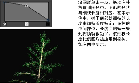

细枝的根部长度由“细枝长度”(Twig Length)属性定义。但是,您可能希望位于主干尖端的细枝长度小于位于根部的细枝长度。您可以通过“细枝长度比例”(Twig Length Scale)属性缩放“细枝长度”(Twig Length):该属性值设定为 1.0 时,细枝的长度将等于“细枝长度”(Twig Length)值,该属性值设定为 0.5 时,细枝的长度将是“细枝长度”(Twig Length)值的一半等等。图表的水平尺寸与开始长出细枝的管的根部到尖端的位置相对应。

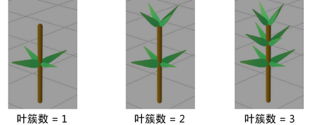

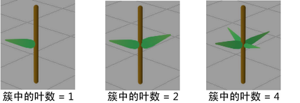

创建叶时,它们的创建位置位于绕分支或细枝的一个位置处的径向簇中。该设置定义各个簇中的叶数。
定义在“叶开始”(Leaf Start)和管或分支的末端之间创建的叶簇数。

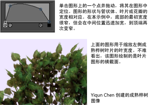

这允许您使用图表控制叶根部到叶尖端的宽度,而不是使用这两个值之间的简单线性插值。当与“网格笔刷”(Mesh Brush)“类型”(Type)组合使用时,您可以定义类似球体的形状,还可以控叶的轮廓。“宽度比例”(Width Scale)作为与当前宽度的比例而应用,默认值为 1.0,因此以前的预设对它起作用。

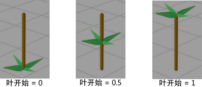

定义叶沿管第一次显示的点。例如,如果“叶开始”(Leaf Start)设定为 0.5,则叶显示在管的中间位置(以分段为单位)。减小该值会将叶推向管根部。

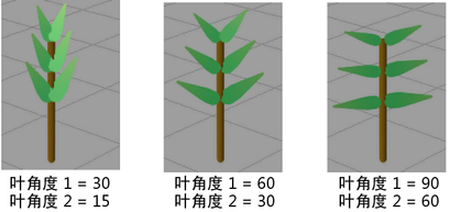

这些设置定义叶与其源分支所成角度的范围。创建的第一个叶簇(与根部最接近)使用“叶角度 1”(Leaf Angle 1),创建的最后一个叶簇(与尖端最接近)使用“叶角度 2”(Leaf Angle 2)。叶簇的角度在这两个簇之间以线性方式更改。

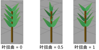

定义叶绕其源分支的扭曲度。如果该值为 0,所有叶簇出现在沿分支的一条直线上。正值或负值会使连续簇从绕源分支扭曲的点处开始出现。

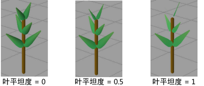

定义叶的平坦度。如果“叶平坦度”(Leaf Flatness)为 0,则叶是管状。如果为 1,则叶是完全平坦的。

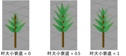

定义应用于每片叶子的大小因子。如果该值为 1,所有叶子的大小相同。该值越小,朝向分支尖端的叶子也越小。如果将该值设定为大于 1,朝向顶部的叶子将较大

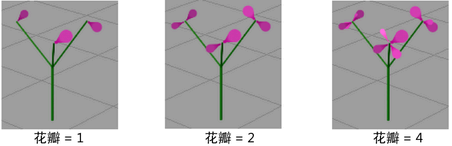

创建花瓣时,它们的创建位置位于绕分支或细枝的一个位置的径向簇(花)中。该设置定义各个簇中的花瓣数。您可以将多个花成束捆在一起以制作更多有趣的花。

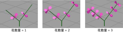

定义在“花开始”(Flower Start)和管寿命的末尾之间创建的花数。

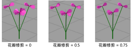

定义随机“删减”以产生更加自然外观的花瓣的比例。如果“花瓣修剪”(Petal Dropout)缺失”为 0,“Paint Effects”将恰好生成与每次创建花瓣数量相等的花瓣。如果“花瓣修剪”(Petal Dropout)为 1,将删减所有花瓣。

这允许您使用图表控制花瓣根部到花瓣尖端的宽度,而不是使用这两个值之间简单的线性插值。当与“笔刷类型”(Brush Type)组合使用时,您可以定义类似球体的形状,还可以控制花瓣的轮廓。“宽度比例”(Width Scale)作为与当前宽度的比例应用,默认值为 1.0,因此以前的预设对它起作用。

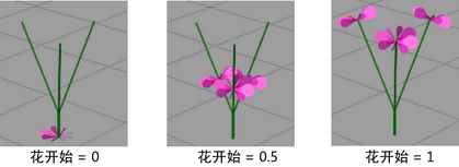

定义花沿管第一次显示的点。例如,如果“花开始”(Flower Start)设定为 0.5,则花显示在管长度的中点(以分段为单位)。增大该值会将花推向管尖端。

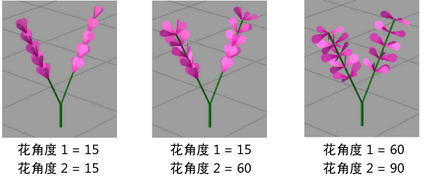

这些设置定义花将与其源分支所成角度的范围。创建的第一朵花(与根部最接近)使用“花角度 1”(Flower Angle 1),创建的最后一朵花(与尖端最接近)使用“花角度 2”(Flower Angle 2)。在这两个值之间线性更改花的角度。

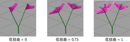

定义花瓣绕其源分支的扭曲度。如果该值为 0,所有花出现在沿分支的一条直线上。正值或负值会使连续的花从绕源分支扭曲的点处开始出现。

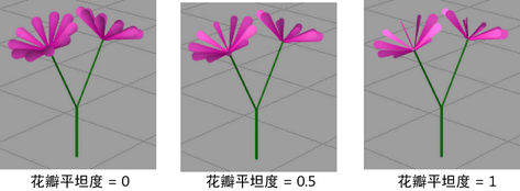

定义花瓣平坦度。如果“花瓣平坦度”(Petal Flatness)为 0,则花瓣是管状。如果为 1,则花瓣完全平坦。

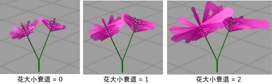

定义应用于每个花瓣的大小因子。如果该值为 1,所有花瓣大小相同。该值越小,朝向分支尖端的花瓣也越小。

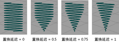

定义置换沿管(从根部开始)完全生效位置处的点。置换值渐变到该点。如果该值为 0,置换从管根部开始完全生效。如果该值设定为 0.5,置换从管长度的中点位置开始完全生效(以分段为单位)。如果该值为 1,置换在最大管长度处开始完全生效。

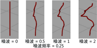

定义要应用于管分段的位置的随机变化量。管必须包含许多分段以供您查看效果(以下示例中包含 20 个分段)。请参见分段。
定义最大长度的管上的分段位置变化量。
定义沿管向下的噪波置换的转换。该设置有助于为变亮效果设置动画。

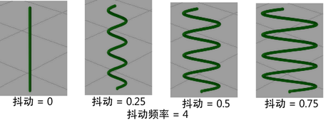

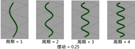

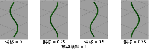

定义要应用于管的“抖动”量。“抖动”(Wiggle)由重复的波浪曲线定义。“抖动”(Wiggle)值定义波浪的振幅。
管必须包含许多分段以供您查看效果(以下示例中包含 100 个分段)。请参见分段。
定义最大长度的管上应用的抖动数。该值越大,沿管长度的“抖动”就越多。
定义抖动沿波浪的开始位置。您可以为该参数设置动画以使波浪看起来像沿管长度向下移动。

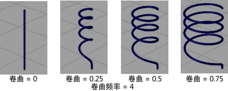

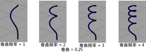

定义使管卷曲的宽度。该值越大,卷曲就越宽。管必须包含许多分段以供您查看效果(以下示例中包含 200 个分段)。请参见分段。
定义最大长度的管上应用的卷曲数。如果增大卷曲频率,您可能还需要增加管中的分段数以获得平滑的结果。请参见分段。
卷曲是一个重复的图案。“卷曲偏移”(Curl Offset)定义卷曲在图案中的开始位置。您可以为“卷曲偏移”(Curl Offset)设置动画以使卷曲看起来像沿管长度向下移动。

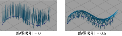

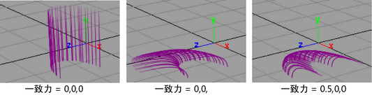

定义尝试使管沿与笔划路径上其对应点相同的方向增长的力的幅值。如果该值为 0,则不对管应用力。随着该值增大,管将更加密切地跟随路径。如果该值为正值,管将跟随笔划路径(类似于沿笔划路径方向梳理管),如果为负值,管将跟随反转笔划路径(类似于沿笔划路径方向的相反方向梳理管)。

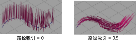

定义在增长模拟的每个步骤将管吸引到笔划路径的力的幅值。如果该值为 0,则不对管应用力。随着该值增大,管将收敛到路径。如果该值为正值,将吸引管,如果为负值,将排斥管。

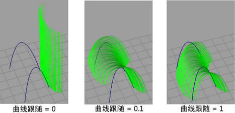

您可以使管跟随与笔划关联的控制曲线。有关详细信息,请参见使用控制曲线修改管行为。“曲线”(Curve)的“跟随”(Follow)设置定义尝试使管沿与关联的控制曲线相同的方向增长的力的幅值。如果该值为正值,将吸引管,如果为负值,将排斥管。

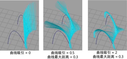

您可以使管吸引到与笔划关联的控制曲线。有关详细信息,请参见使用控制曲线修改管行为。“曲线”(Curve)“吸引”(Attract)设置定义将管吸引到关联的控制曲线的力的幅值。如果该值为正值,将吸引管,如果为负值,将排斥管。
该设置仅当“曲线吸引”(Curve Attract)或“曲线跟随”(Curve Follow)处于启用状态时有效。它定义曲线可对管施加力的最大距离(以世界单位为单位)。如果“曲线最大距离”(Curve Max Dist)设定为 0,则没有最大距离。

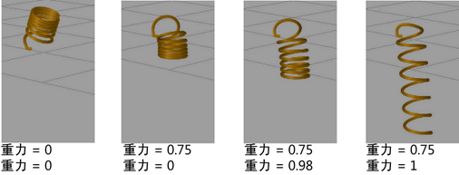

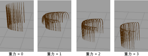

定义向下的力(相对于上方向轴)的幅值。如果该值为 0,则不应用重力。

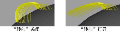

启用“转向”(Deflection)以应用使管停止通过其增长所在的曲面或平面的力(例如,当重力向下拉动分支时)。该力向上推动,并且距离曲面或平面越近,该力越大。
“转向”(Deflection)使用近似于曲面的平面进行转向,因此转向将对短管或相对平坦的曲面效果最佳。若要对较长的管进行转向,请使用其“曲线吸引”(Curve Attract)设置为负值的控制曲线(请参见曲线吸引)。

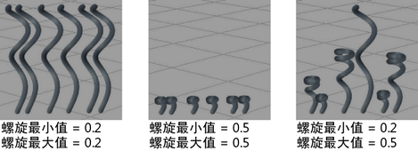

定义绕笔划法线发生的最小和最大螺旋量。“Paint Effects”为新创建的管在该范围内随机选择值。

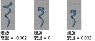

定义螺旋量(紧密度)从管开头到管末端的衰退方式。如果该值为 0,则螺旋是恒定的。如果该值大于 0,将产生较紧密的螺旋,该值小于 0,将产生较松散的螺旋。

下列是“Paint Effects 笔刷设置”(Paint Effects Brush Settings)窗口的“间隙”(Gap)区域中的选项。
相对于“间隙间距”(Gap Spacing),定义间隙的大小。如果“间隙大小”(Gap Size)为 0,则没有间隙。如果该值为 1,则只有间隙。
定义间隙之间的空间,以管的长度比例表示。例如,如果“间隙间距”(Gap Spacing)为 0.33,则该间隙将管拆分成 3 个部分。
随机化各个管间隙的位置。如果“间隙随机”(Gap Rand)为 0,则所有间隙出现在各个管的同一位置。该值越大,管之间的间距就越随机。
“间隙随机”(Gap Rand)还将随机化应用于管、叶子或花的纹理的位置,即使“间隙大小”(Gap Size)设定为 0 也是一样。
该值随机化纹理的“V 向偏移”(Offset V)(请参见 V 向偏移),即使“间隙大小”(Gap Size)设定为 0 也是一样。

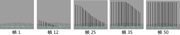

下列是“Paint Effects 笔刷设置”(Paint Effects Brush Settings)窗口的“流动画”(Flow Animation)区域中的选项。
定义间隙、扭曲和纹理沿动画管移动(或流动)的速度(以每秒循环数为单位)和方向。正数使它们沿从根部到尖端的方向流动。负数使它们沿从尖端到根部的方向增长和流动。
例如,如果流速是 2,则间隙、扭曲或纹理图案每秒循环(流动回到开始图案)两次。因此,如果单位定义为 24帧/秒,则由间隙、扭曲或纹理图案组成的图案将在第 12 帧和第 24 帧处相同。
如果启用“时间片段”(Time Clip)或“笔划时间”(Stroke Time)选项,它还将定义管增长的速度。
这将使用“流速”(Flow Speed)定义的流移动纹理。通常,最好对生长动画(随时间片段生长)禁用该选项,因为纹理不会在植物生长期间移动。但是,如果您希望纹理(尤其是置换)沿管向下流动,这将非常有用。默认情况下处于启用状态。
除非“时间片段”(Time Clip)处于启用状态,否则该选项无效果。启用“笔划时间”(Stroke Time),为从生长模拟开始到生长模拟结束期间管的增长和流动设置动画。
启用“时间片段”(Time Clip),以便动画管首先出现并在“开始时间(秒)”(Start Time (seconds))设定的时间开始流动,在“结束时间(秒)”(End Time (seconds))设定的时间消亡。
如果“时间片段”(Time Clip)处于启用状态,而“笔划时间”(Stroke Time)处于禁用状态,则管已沿笔划路径种植,这表示管生长是一致的。
如果“时间片段”(Time Clip)处于禁用状态,管将在其寿命结束时沿笔划显示,生长模拟已完成。在这种情况下,仅为间隙、扭曲或纹理流设置动画。
除非“时间片段”(Time Clip)处于启用状态,否则该选项无效果。“开始时间(秒)”(Start Time (seconds))定义管第一次显示(或“出生”)的时间。
如果知道要显示管的帧位置,则将该帧编号除以“时间”(Time)单位定义的每秒帧数以确定要在“开始时间(秒)”(Start Time (seconds))框中输入的值。例如,如果要管显示在第 60 帧处且“时间”(Time)单位设定为“NTSC(30fps)”(NTSC (30 fps)),将该 60 帧除以每秒 30 帧,就会得出“开始时间(秒)”(Start Time (seconds))为 2 秒。
您可以通过在该字段中创建一个表达式来执行该计算。键入等号 (=),后面跟着计算。在上一个示例中,您可以键入:
=60.0/30
请注意,该时间必须包含一个浮点小数。
除非“时间片段”(Time Clip)处于启用状态,否则该选项无效果。“结束时间”(End Time)定义管“消亡”的时间。如果将管看作发射管分段的粒子发射器,则“结束时间”(End Time)是发射的分段消亡或消失时的时间点。如果增长模拟尚未完成,分段将在“结束时间”(End Time)后继续发射,直到到达它们的寿命。
如果您正在为增长设置动画,请将该值设定在与结束帧相同的帧或更迟的帧处发生。随着不断增长,您通常不希望管在动画完成之前消亡。
若要创建“爆炸”效果,请使用在结束帧之前的帧处的值。
如果知道要管开始消亡的帧位置,则将该帧编号除以“时间”(Time)单位定义的每秒帧数以确定要在“结束时间”(End Time)框中输入的值。例如,如果要管在第 120 帧处开始消亡且“时间”(Time)单位设定为“NTSC(30fps)”(NTSC (30 fps)),将该 120 帧除以每秒 30 帧,就会得出“结束时间”(End Time)为 4 秒。
=120.0/30
请注意,该时间必须包含一个浮点小数。
使用该选项设置时间关键帧。例如,如果正在为树的生长设置动画,您可以使树在动画的前 100 帧仍为树苗,然后使树在接下来的 100 帧使树苗生长为发育完全的树。
若要设置时间关键帧,首先在“时间”(Time)框中单击鼠标右键,然后选择“断开连接”(Break Connection)。在要控制生长的帧处设定关键帧(转到该帧,在“时间”(Time)框中单击鼠标右键,然后选择“设定关键帧”(Set Key))。打开“曲线图编辑器”(Graph Editor)(动画 > 动画窗口和编辑器 > 曲线图编辑器(Animation > Animation Windows and Editors > Graph Editor))并编辑动画曲线以设定所需的值。有关详细信息,请参见“曲线图编辑器”(Graph Editor Curves)菜单。
