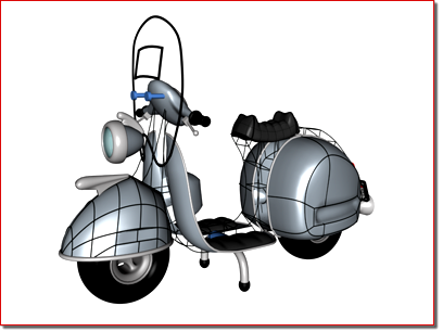

Scooter: Splines bilden Querschnitte des Chassis
Bei einer Methode für den Einsatz der Oberflächen-Hilfsmittel werden Splines erstellt, die die Querschnitte eines Modells darstellen. Anschließend werden die Modifikatoren "Querschnitt" und "Oberfläche" angewendet, um die Patch-Oberfläche zu erstellen.
