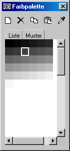

Zeigt die in der Palette enthaltenen Farben und ihre Namen an.
Zeigt die in der aktiven Palette enthaltenen Farben an. In der Farbfeldgruppe werden zwar nicht die Namen der Farben aufgelistet, aber wenn sich der Mauszeiger über einem Farbfeld befindet, wird der Name dieser Farbe in der QuickInfo angezeigt.
Farbfeldgruppe mit der vorgegebenen Graustufenpalette
Wenn Sie mit der rechten Maustaste in der Liste oder in der Farbfeldgruppe klicken, wird ein Kontextmenü angezeigt.
