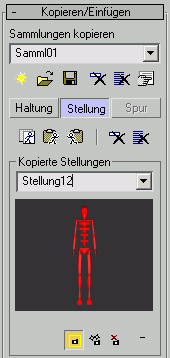

Kopieren der gesamten Biped-Stellung
Mit der Funktion "Stellung kopieren" können Sie die Drehung und Position aller Teile des gesamten Bipeds gleichzeitig kopieren. Sie umfasst nicht die Animationsspurdaten, nur die einzelnen Keys bei diesem Frame, sodass die Schaltflächen zum Kopieren von Spuren beim Kopieren einer Stellung nicht verfügbar sind.
Die Stellung zeigt den gesamten Biped an
Sie können beim Kopieren einer Stellung eine Animation ganz einfach durch Kopieren verschiedener Stellungen desselben Bipeds bei unterschiedlichen Frames und Einstellen von Keys für diese Frames erzeugen. "Stellung kopieren" funktioniert sowohl mit den Character Studio-Schaltflächen "Key einstellen" im Rollout "Key-Info" als auch im automatischen Modus.

So kopieren Sie die gesamte Stellung eines Bipeds:
  1. Wählen Sie einen beliebigen Körperteil des Bipeds aus, dessen Stellung Sie kopieren möchten.
  2. Klicken Sie im Rollout "Kopieren/Einfügen" auf (Sammlung erstellen), und geben Sie der neuen Sammlung den Namen Biped-Stellung.
  3. Klicken Sie auf (Stellung kopieren).
  4. Wechseln Sie zu einem neuen Frame, oder wählen Sie einen anderen Biped aus.
  5. Aktivieren Sie (Auto-Key).
  6. Klicken Sie auf (Stellung einfügen) oder (Gegenüberliegende Stellung einfügen).
    Tipp: Mit "Gegenüberliegende Stellung einfügen" erzielen Sie symmetrische Lauf- und Gehzyklen.
