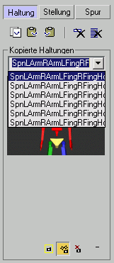

Kopie-/Einfügepuffer
In Character Studio können Sie mehrere Kopie-/Einfügepuffer für jeden der drei Modi (Haltungs-, Stellungs- und Spurmodus) speichern. Diese Puffer sind in der Dropdown-Liste "Kopierte Haltungen/Stellungen/Spuren" verfügbar; der aktive Puffer, den die Schaltflächen zum Einfügen verwenden, ist derjenige, dessen Name im Feld oben in der Liste sichtbar ist. Ein Miniaturbild zeigt eine Vorschau dessen, was im aktiven Puffer gespeichert ist.
Puffer werden mit Ihrer MAX-Szenendatei gespeichert und bleiben in Ihrer 3ds Max-Sitzung verfügbar, selbst wenn Sie das Programm zurücksetzen.
Der Vorgabename eines Puffers hängt vom Modus ab, in dem Sie sich befinden. In den Modi "Haltung" und "Stellung" besteht der Name des Puffers aus den abgekürzten Namen der von Ihnen ausgewählten Namen von Körperteilen, gefolgt von einer laufenden Nummer. Beispielsweise ist RArmRFing1 der erste Puffer für die Haltung oder die Spuren des rechten Arms und der rechten Finger des Bipeds. Im Stellungsmodus ist der Name des Puffers stets "Stellung", gefolgt von einer Sequenznummer. Beispiel: Stellung3.
Wenn Sie einem Puffer einen benutzerdefinierten Namen geben möchten, machen Sie ihn aktiv, markieren Sie seinen Namen im Feld über der Pufferliste, und geben Sie dann einen neuen Namen ein.

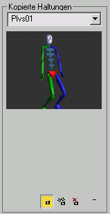

- Klicken Sie unter der Miniatur-Momentaufnahme der Gruppe "Kopierte Haltungen" auf
(Momentaufnahme aus Ansichtsfenster erfassen).
Drehen Sie das aktuelle Ansichtsfenster für unterschiedliche Benutzeransichten, und
kopieren Sie eine Biped-Haltung. Die Momentaufnahme entspricht dem Winkel des Ansichtsfensters.
- Klicken Sie auf
(Momentaufnahme automatisch erfassen), und
kopieren Sie erneut eine Haltung. Die Momentaufnahme zeigt die Vorderansicht.
- Klicken Sie auf
(Keine Momentaufnahme), und
kopieren Sie eine andere Haltung. Anstelle der Momentaufnahme wird nur der graue Platzhalter angezeigt.

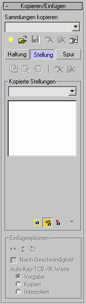

Beispiel: So behalten Sie beim Einfügen von Stellungen kopierte COM-Daten bei:
Erstellen Sie einen Biped und dann eine neue Sammlung. Benennen Sie die Sammlung Stellungen.
- Vergewissern Sie sich, dass der Stellungsmodus aktiviert ist, und klicken Sie bei Frame 0 auf
(Stellung kopieren). Gehen Sie anschließend zu Frame 30.
- Bewegen Sie den Biped mit den Hilfsmitteln im Rollout "Spurauswahl" von seiner ursprünglichen Position weg, und drehen Sie ihn um alle drei Achsen.
Biped mit veränderter Position und Ausrichtung
- Aktivieren Sie in den Einfügeoptionen alle drei Schaltflächen zum Einfügen
- Klicken Sie auf
(Stellung einfügen). Die ursprüngliche Position und Ausrichtung des Bipeds werden wiederhergestellt, da die kopierten Massenmittelpunktdaten erhalten geblieben sind.
Machen Sie diesen Schritt rückgängig.
- Deaktivieren Sie
(Drehung einfügen), lassen Sie jedoch die beiden anderen Schaltflächen aktiv.
- Klicken Sie auf
(Stellung einfügen). Der Biped kehrt an die Ausgangsposition zurück, die Drehung bleibt jedoch erhalten. Dies liegt daran, dass die kopierten Massenmittelpunktdaten zur Ausrichtung beim Einfügen nicht erhalten bleiben.
Machen Sie den Schritt rückgängig.
- Deaktivieren Sie
(Horizontal einfügen) und
(Vertikal einfügen), aktivieren Sie jedoch
(Drehung einfügen). Klicken Sie auf
(Stellung einfügen). Diesmal bleibt die Position, nicht jedoch die Ausrichtung des Bipeds bestehen.
Nur die Schaltfläche "Drehung einfügen" ist aktiv.

- Aktivieren Sie im Bereich "Einfügeoptionen" die Schaltfläche
(Horizontal einfügen), lassen Sie jedoch "Nach Geschwindigkeit" deaktiviert.
- Gehen Sie zu Frame 30, und
fügen Sie die Stellung des Bipeds ein. Der Biped springt zur Mitte der Szene.
- Aktivieren Sie in der Gruppe "Einfügeoptionen" die Option "Nach Geschwindigkeit".
Fügen Sie dann die Stellung erneut ein. Die Position des Massenmittelpunkts des Bipeds wurde um weitere 50 Einheiten entlang der Y-Achse verschoben.

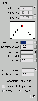

Beispiel: So legen Sie beim Einfügen von Stellungen TCB/IK-Werte fest:
Erstellen Sie einen Biped und dann eine neue Sammlung. Nennen Sie sie Hände.
- Wählen Sie die
rechte Hand des Bipeds aus, und
setzen Sie im Rollout "Key-Info" einen Key.
- Stellen Sie unter "TCB" folgende Werte ein: 10 für "Nachlassen zu", 50 für "Nachlassen von" und 5 für alle drei TCB-Werte.
- Stellen Sie im Bereich "IK" die Option "IK-Verschmelzung" auf 0,5 ein. Wählen Sie das Objekt [Objektraum[ Option.
Setzen Sie dann einen weiteren Key.

- Miniaturansicht des Puffers
Im Haltungs- und Spurmodus wird eine schematische Ansicht der Biped-Teile im aktiven Kopierpuffer angezeigt. Im Stellungsmodus wird eine schematische Ansicht des gesamten Bipeds angezeigt. Dadurch können Sie sich besser vorstellen, welchen Effekt das Einfügen des aktiven Puffers haben wird.
Miniatur einer kopierten Haltung des linken Arms
Miniatur einer kopierten Stellung
- Ist diese Schaltfläche aktiviert, wird eine Momentaufnahme des aktiven 2D- oder 3D-Ansichtsfensters des gesamten Bipeds erstellt.
- (Standardeinstellung). Ist diese Schaltfläche aktivert, wird eine Vorderansicht der isolierten Körperteile erstellt.
- Ist diese Schaltfläche aktiviert, wird die Momentaufnahme durch einen grauen Hintergrund ersetzt.
Momentaufnahme zeigen/ausblenden
- Aktiviert bzw. deaktiviert die Anzeige der Momentaufnahme.
Durch Kopieren einer Haltung, Pose oder Spur mit ausgewähltem Massenmittelpunkt werden alle drei Massenmittelpunkt-Spuren kopiert. Beim Einfügen der kopierten Daten können Sie die einzufügenden Massenmittelpunkt-Spuren auswählen.
Anmerkung: Optionen zum Einfügen sind nur im Haltungsmodus für kopierte Massenmittelpunkt-Daten verfügbar.
Schaltflächen "Horizontal einfügen"/"Vertikal"/"Drehung"
- Wenn diese Option aktiviert ist, werden die entsprechenden Massenmittelpunkt-Daten angewendet, wenn Sie einen Einfügen-Vorgang ausführen. Sie können eine beliebige Kombination dieser Optionen verwenden.
Wenn Sie festlegen, dass die Daten des Massenmittelpunkts eingefügt werden sollen, bleiben die Positionen und die Ausrichtung des kopierten Massenmittelpunkts im Weltkoordinatensystem in den aktuellen Datenspuren erhalten. Andernfalls bleiben die aktuellen Positionen und die aktuelle Ausrichtung des Massenmittelpunkts erhalten, wenn die kopierten Datenspuren eingefügt werden. Weitere Informationen finden Sie unter Beispiel: So behalten Sie beim Einfügen von Stellungen kopierte COM-Daten bei:
Tipp: Diese Wahlmöglichkeit kann so interpretiert werden, dass entweder absolute oder relative Animationsdaten für den Massenmittelpunkt eingefügt werden. Im ersteren Fall werden die aktuellen Daten mit den kopierten überschrieben, im letzteren bleiben die aktuellen Daten erhalten, und die kopierten Informationen werden ignoriert.
- Nach Geschwindigkeit
- Ist diese Option aktiviert, werden die Werte der aktiven Massenmittelpunktspuren anhand der vorherigen Bewegungsbahn des Massenmittelpunkts durch die Szene ermittelt. Diese Option ist nur aktiv, wenn auch die Schaltflächen "Horizontal/Vertikal/Drehung einfügen" aktiv sind. Weitere Informationen finden Sie unter Beispiel: So behalten Sie Versätze des Massenmittelpunkts mithilfe von "Nach Geschwindigkeit" bei:
Anmerkung: Ist noch keine Bewegungsbahn vorhanden, aus der die Geschwindigkeitsdaten gewonnen werden könnten, wird das Ergebnis für den Massenmittelpunkt als absoluter Wert interpretiert.
- Auto-Key-TCB-/IK-Werte
- Nur im AutoKey-Modus aktiv.
Anmerkung: Ist ein Teil des kopierten Bipeds mit einem IK-Objekt verknüpft, kann dieses Objekt Kopieren/Einfügen nicht übertragen werden. Die Option "Mit vorh. IK-Key verbinden" sowie die Körper- und Objektoptionen bleiben jedoch erhalten. Wenn eine kopierte Stellung oder Haltung ein IK-Objekt enthält, werden die Daten in die Verbindung des Bipeds eingebacken, wobei der Key im Objektraum bestehen bleibt.
Anmerkung: Ist ein Teil des eingefügten Bipeds mit einem IK-Objekt verbunden, bleibt dieses Objekt erhalten, auch wenn die neue Stellung oder Haltung übernommen wird. Das bedeutet: Wenn für eine neu hinzukommende Stellung eine Änderung an einer bestehenden Verbindung zwischen einem Glied des Bipeds und einem IK-Objekt erforderlich ist, wird diese Verbindung beibehalten und entsprechend angepasst.
- Vorgabe Stellt (auf dem Rollout "Key-Info") in der TCB-Gruppe die Werte für "Nachlassen von"/"Nachlassen zu" auf 0 und "Spannung", "Kontinuität" und "Neigung" auf 25. Diese Einstellungen stehen in keiner Beziehung zum dem, was kopiert oder wo es eingefügt wurde. Wurden bereits IK-Key-Werte festgelegt, bleiben diese erhalten. Andernfalls werden die Werte aus der zeitlichen Position zwischen dem vorherigen und dem folgenden Key übernommen.
- Kopiert Bei dieser Option werden die TCB-/IK-Werte an die Werte in den kopierten Daten angeglichen. Befindet sich die kopierte Stellung oder Haltung nicht an einer Key-Position, werden die TCB-/IK-Werte durch Interpolation zwischen dem vorherigen und dem folgenden Key bestimmt.
- Interpoliert Bei dieser Option wird eine Interpolation aus der Animation, in die Daten eingefügt werden, zur Bestimmung der TCB-Werte verwendet. Beim Einfügen an Key-Positionen werden deren TCB-Werte beibehalten. Dasselbe gilt für bestehende IK-Werte. Ist kein Key vorhanden, werden die IK-Werte anhand der zeitlichen Position zwischen dem vorherigen und dem folgenden Key ermittelt.
