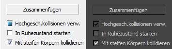

  • Wenn die Einstellung ein Kontrollkästchen ist, beispielsweise "Hochgeschwindigkeitskollisionen verwenden", wird das Kontrollkästchen ausgefüllt oder angehakt und abgeblendet, je nachdem, ob Schema auf "Windows-Thema verwenden" eingestellt und nicht leer oder ausgewählt ist, wie in der folgenden Abbildung dargestellt.
    Mehrere Kontrollkästchen-Einstellungen
    Links:mit Windows Aero
    Rechts:mit anderen Einstellungen, wie z. B. benutzerdefinierte Farben (rechts)
    Anmerkung: Im dunklen UI-Schema wird "abgeblendet" durch ein schwarzes Häkchen im Gegensatz zu einem weißen angezeigt. In diesem Fall können Sie die abgeblendeten Einstellungen ändern, indem Sie darauf klicken.
