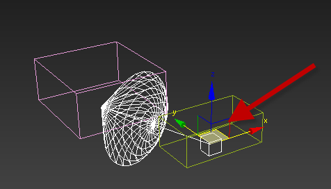

Untergeordneter Befestigungspunkt
Die Position, an der sich die Beschränkung mit dem untergeordneten steifen Körper verbindet, dargestellt als Drahtgittermodell.
Wenn Sie auf diese Unterobjektebene zugreifen, wählt MassFX automatisch den Gizmo des untergeordneten Befestigungspunkts und aktiviert das Werkzeug "Verschieben".
Universalbeschränkung mit aktivem Subobjekt "Untergeordneter Befestigungspunkt". Der rote Pfeil, der hier zur Veranschaulichung hinzugefügt wurde, gibt den Befestigungspunkt an.

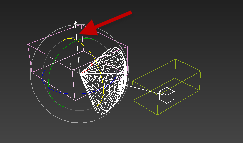

Untergeordnete Anfangsverdrehung
Das Standardzentrum für die Winkelbewegung innerhalb der Grenzen der Beschränkung, als Drahtmodell-Pfeil dargestellt.
Wenn Sie auf diese Unterobjektebene zugreifen, wählt MassFX automatisch den Gizmo der untergeordneten Anfangsverdrehung und aktiviert das Werkzeug "Drehen".
Universalbeschränkung mit aktivem Subobjekt "Untergeordnete Anfangsverdrehung" (weißer Pfeil). Der rote Pfeil, der hier zur Veranschaulichung hinzugefügt wurde, gibt das Anfangsverdrehung-Unterobjekt an.

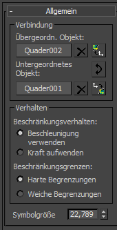

Rollout "Allgemein"
Bereich "Verbindung"
Verwenden Sie diese Steuerelemente zum Zuweisen von steifen Körpern zur Beschränkung. Sie können sowohl die übergeordneten als auch die untergeordneten Objekte oder nur ein untergeordnetes Objekt einer Beschränkung zuweisen. Als übergeordnetes Objekt kann jeder steife Körpertyp ausgewählt werden, das untergeordnete Objekt muss jedoch dynamisch sein.
Wenn Sie sowohl über- als auch untergeordnete Objekte zuweisen, ist die Bewegung des übergeordneten Objekts (wenn dynamisch) durch die Simulation betroffen und die des untergeordneten Objekts durch die Bewegung des übergeordneten Objekts, die Beschränkung und die Simulation. Wenn Sie nur ein untergeordnetes Objekt zuweisen, ist das untergeordnete Objekt von der Beschränkung und der Simulation betroffen.
Sie können diese Steuerelemente auch verwenden, um Objekte aus der Beschränkung zu entfernen, die Haltepunkte zwischen den beschränkten Objekten und der Beschränkung zu ändern und die Beziehung von übergeordneten/untergeordneten Objekten umzukehren.
Parent
Legt für den steifen Körper fest, dass er als übergeordnetes Objekt der Beschränkung zu verwenden ist. Klicken Sie auf die Schaltfläche mit dem Namen des zugeordneten Objekts, und wählen Sie anschließend im Ansichtsfenster den steifen Körper, der als neues übergeordnetes Objekt zu verwenden ist. Die Beschränkung wird dann mit dem übergeordneten Objekt verknüpft und mit ihm gedreht und verschoben. Das übergeordnete Objekt kann dynamisch oder kinematisch sein, jedoch nicht statisch.
Um das übergeordnete Objekt zu entfernen, klicken Sie auf die Schaltfläche "X". Wenn das übergeordnete Objekt nicht eingestellt (nicht mit einem steifen Körper verknüpft) ist, wie durch die Beschriftung "Keine" angegeben, ist die Beschränkung mit dem globalen Raum (d. h. mit seiner aktuellen Position) verankert. Durch das Erstellen einer Beschränkung mit einem einzelnen steifen Körper legt diesen steifen Körper als untergeordnetes Objekt ohne übergeordnete Objekte fest, sodass der steife Körper relativ zum globalen Raum beschränkt wird.
Auf Drehpunkt des übergeordneten Objekts verschieben
Legt die Position der Beschränkung am Drehpunkt des übergeordneten Objekts fest. Diese Option ist nützlich für Beschränkungen, bei denen das untergeordnete Objekt um den Drehpunkt des übergeordneten Objekts gedreht werden soll (wie z. B. eine Abrissbirne, die an der Spitze eines Krans beschränkt ist).
Wechseln zwischen übergeordneten und untergeordneten Objekten
Kehrt die Beziehung der übergeordneten/untergeordneten Objekte um, sodass das vorherige übergeordnete Objekt untergeordnet wird und umgekehrt.
Child
Legt für den steifen Körper fest, dass er als untergeordnetes Objekt der Beschränkung zu verwenden ist. Klicken Sie auf die Schaltfläche mit dem Namen des zugeordneten Objekts, und wählen Sie anschließend im Ansichtsfenster den steifen Körper, der als neues untergeordnetes Objekt zu verwenden ist. Das untergeordnete Objekt kann dynamisch oder kinematisch sein, jedoch nicht statisch.
Sie können die Schaltfläche "X" verwenden, um das untergeordnete Objekt zu entfernen. Dies führt jedoch zu einer ungültigen Beschränkung.
Auf Drehpunkt des untergeordneten Objekts verschieben
Passen Sie die Position der Beschränkung auf den Drehpunkt des untergeordneten Objekts an. Diese Option ist beispielsweise hilfreich für Beschränkungen zwischen zwei Bones.
Gruppe "Verhalten"
Verhalten von Beschränkungen
Wählen Sie, ob die Beschränkung die Beschleunigung oder die Kraft der beschränkten Körper verwendet, um das Verhalten zu bestimmen.
  • Beschleunigung verwenden Berücksichtigt die Beschleunigung beim Federungs- und Dämpfungsverhalten. Die Massen der beschränkten steifen Körper werden bei dieser Option nicht in das Verhalten einbezogen.
    Mit der Option "Beschleunigung verwenden" wird die generelle Festigkeit des Gelenks genutzt, aber die Massenbalance über das Gelenk weist aber möglicherweise kein genaues Verhalten auf.
  • Kraft verwenden Wenn dieser Modus aktiviert ist, wird in alle Gleichungen für das Federungs- und Dämpfungsverhalten die Masse einbezogen, woraus sich Kraft anstelle von Beschleunigung ergibt. Die Ergebnisse sind möglicherweise schwer zu steuern, können aber physikalisch richtigeres Verhalten bewirken.
    Anmerkung: (Für fortgeschrittene Benutzer) Wenn Sie diesen Modus verwenden, beachten Sie, dass die Federungs- und Dämpfungskonstanten die Masse und das Zentrum des Massenumfangs im Verhältnis zur Beschränkung berücksichtigen. Der Modus "Kraft verwenden" führt keine automatischen Konvertierungsberechnungen durch, um dasselbe Verhalten beizubehalten, weil diese Funktion nicht dafür geschaffen wurde, dasselbe Verhalten aufrechtzuerhalten wie beim Modus "Beschleunigung verwenden". Um ein ähnliches Verhalten wie bei "Beschleunigung verwenden " zu erhalten, verstärken Sie diese Werte manuell, wenn Sie die Option "Weiche Begrenzungen" (siehe nachstehend) verwenden. Die grundlegenden Berechnungen in MassFX sind verschieden, daher ist eine perfekt passende Konvertierung für diesen Modus nicht möglich. Als guten Ausgangspunkt können Sie die Masse der übergeordneten und untergeordneten Objekte multiplizieren.
Beschränkungsgrenzen
Wählen Sie, wie sich die Beschränkung verhält, wenn der untergeordnete Körper die Grenzen erreicht, die durch die Einstellungen in den Rollouts "Versatzbegrenzungen" und "Schwung- und Verdrehungsbegrenzungen" (siehe nachstehend) definiert werden:
  • Harte Begrenzungen Wenn der untergeordnete steife Körper auf die Kante des Bewegungsbereichs trifft, prallt er von der Begrenzung entsprechend dem eingestellten Abprallkoeffizient ab.
    Wenn "Harte Begrenzungen" aktiv sind, sind nur die Steuerelemente "Grenze" und "Abprallen" verfügbar. Die Feder- und Dämpfungseinstellungen gelten nur für die weichen Begrenzungen.
  • Weiche Begrenzungen
    Dieser Wert wird mit "Weich" bezeichnet, weil das untergeordnete Objekt den Grenzwert überschreiten kann. Wenn der untergeordnete steife Körper die Kante des Bewegungsbereichs (Grenzwert) erreicht, aktiviert er das Federungs- und Dämpfungsverhalten, um das untergeordnete Element zu verlangsamen und/oder Kraft aufzuwenden, um es wieder zum Grenzwert zurückzubringen.
    Anmerkung: Wenn Kräfte stark genug sind (oder wenn die Federwerte zu gering sind), kann das Objekt dauerhaft außerhalb der Begrenzung bleiben, weil diese Begrenzung nur in dem Ausmaß existiert, in dem das Federungs- und Dämpfungsverhalten aktiv ist.
    Wenn "Weiche Begrenzungen" aktiv sind, sind nur die Steuerelemente "Grenze", "Feder" und "Dämpfung" verfügbar. Die Abpralleinstellungen gelten nur für harte Begrenzungen.
Symbolgröße
Die Größe für die Darstellung des Beschränkungshelfers in den Ansichtsfenstern. Diese Eigenschaft hat keine Auswirkungen auf Simulationen. Sie können lediglich die Beschränkungen groß genug definieren, sodass sie nicht innerhalb der Objekte verborgen sind, die sie beschränken, jedoch nicht sehr viel größer.

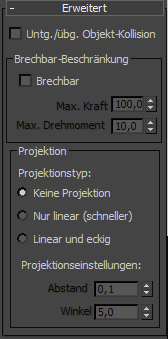

Rollout "Erweitert"
Untg./Übg. Objekt-Kollision
Wenn diese Option deaktiviert ist (Vorgabe), können die übergeordneten und untergeordneten steifen Körper, die durch eine Beschränkung verbunden sind, nicht miteinander kollidieren. Dies ermöglicht beispielsweise, dass Oberschenkel oder Beine von steifen Körpern problemlos im Knie überlappen. Aktivieren Sie diese Option, um zuzulassen, dass zwei steife Körper aufeinander sowie auf andere Körper reagieren.
Gruppe "Brechbar-Beschränkung"
Aufhebbar
Wenn diese Option aktiviert ist, kann die Beschränkung während der Simulation unterbrochen werden. Wenn zwischen dem übergeordneten und dem untergeordneten Objekt eine lineare Kraft, die "Max. Kraft" überschreitet, oder eine Verdrehungskraft, die "Max. Drehmoment" (siehe unten) überschreitet, angewendet wird, wird die Beschränkung "aufgehoben", d. h. wird deaktiviert oder nicht mehr angewendet.
Max. Kraft
Wenn "Aufhebbar" aktiviert ist, gibt dieser Wert den Betrag der linearen Kraft an, über dem die Beschränkung aufgehoben wird. Um die Beschränkung schwieriger aufhebbar zu machen, erhöhen Sie den Wert.
Anmerkung: In der Gruppe Multiobjekt-Editor ist diese Einstellung mit "Bruchkraft" beschriftet.
Max. Drehmoment
Wenn "Aufhebbar" aktiviert ist, gibt dieser Wert den Betrag der Verdrehungskraft an, über dem die Beschränkung aufgehoben wird. Um die Beschränkung schwieriger aufhebbar zu machen, erhöhen Sie den Wert.
Anmerkung: In der Gruppe Multiobjekt-Editor ist diese Einstellung mit "Bruchdrehmoment" beschriftet.
Bereich "Projektion"
Projektionstyp
Wenn die über- und untergeordneten Objekte die Begrenzungen der Beschränkung verletzen, behebt die Projektion das Problem, indem sie sie auf die Begrenzung zwingt.
Die Gelenkprojektion entspricht einem "stumpfen Instrument". Sie verschiebt einfach einen Akteur, ohne Kollisionen zu beachten, die andernfalls intervenieren können. Dies kann zur Durchdringung der Kollisionsgeometrie führen. Deshalb wird empfohlen, dass Sie die Gelenkprojektion nur verwenden, wenn wirkliche Probleme mit Gelenkverletzungen auftreten. Wenden Sie den Gelenkschutz in diesem Fall auf vernünftige Weise an.
Wählen Sie eine Projektionsmethode aus und legen Sie die entsprechenden Werte fest:
  • Keine Projektion Projektion wird nicht ausgeführt.
  • Linear Projiziert nur lineare Abstände. Legen Sie den Abstandswert fest.
    Mit dieser Option simulieren Sie schneller als mit "Linear und eckig".
  • Linear und eckig Führt sowohl eine lineare als auch eine winkelförmige Projektion durch. Legen Sie Werte für den Abstand und den Winkel fest.
    Die Option "Linear und eckig" simuliert langsamer, aber kann genauer sein.
Entfernung
Der Mindestabstand, bei dem die Beschränkungsverletzung überschritten wird, damit die Projektion wirksam wird. Fehler unterhalb dieses Abstands verwenden keine Projektion. Wenn dieser Wert zu niedrig eingestellt wird, können unerwünschte Oszillationen in der Simulation auftreten.
Winkel
Der minimale Winkel (in Grad), den die Beschränkungsverletzung überschreiten muss, damit die Projektion wirksam wird. Fehler unterhalb dieses Winkels verwenden keine Projektion.
