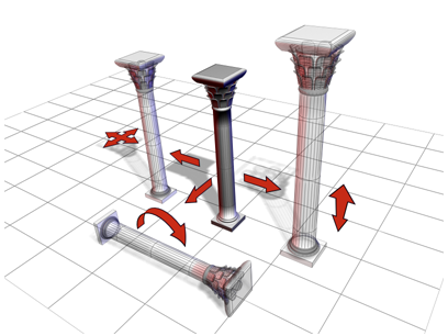

Die Säule kann verschoben, gedreht und skaliert werden.
