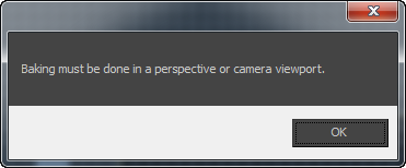

    Wenn alle Ansichtsfenster orthogonale Ansichten sind, wird möglicherweise folgende Warnmeldung angezeigt:
    Wenn dies der Fall ist, versetzen Sie eines der Ansichtsfenster in eine Kamera- oder Perspektivansicht, und führen Sie pop.bakeselpeople() erneut aus.
