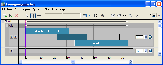

Übergänge zwischen Clips werden automatisch erstellt, wenn Sie die Clips in eine Übergangsspur laden. Sie können den Anfangs- und Endpunkt eines Übergangs anpassen, indem Sie eines der beiden Enden des Übergangs im Bewegungsmischer ziehen.

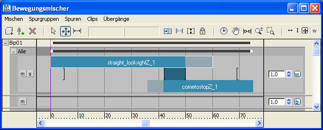

Wenn ein Übergang schraffiert angezeigt wird, bedeutet dies, dass dieser Übergang nicht gültig ist. Dies kann passieren, wenn die Klammern eines Clips vertauscht werden, also wenn die Endklammer vor der Anfangsklammer erscheint. Dieses Problem können Sie lösen, indem Sie die Enden des Übergangs wieder an ihre richtige Position ziehen.
Ein sinnvoller Übergang kann überall da auftreten, wo sich zwei Clips überlagern. Die nicht verwendeten Teile des Clips am Anfang bzw. Ende des Übergangs werden schraffiert dargestellt, um anzuzeigen, dass dieser Teil des Clips nicht in die Mischung eingeht. Diese Übergangsart kommt häufig bei fußbasierten Clips zum Einsatz, wo sich die beste Position für den Übergang nicht immer am Rand des Clips befindet.
Die schraffierten Teile der Clips gehen nicht in die Mischung ein.

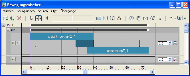

Der Bewegungsmischer gibt Ihnen die Möglichkeit, den Übergang in Bereiche auszuweiten, in denen sich keine Clips überlagern. Ein solcher Übergang führt jedoch recht wahrscheinlich zu einer unerwünschten Bewegung im Mischergebnis.
Übergänge, die sich in Bereiche erstrecken, in denen sich keine Clips überlagern, können zu unvorhersehbaren Ergebnissen führen.
Sie sollten daher dafür sorgen, dass alle Übergänge immer nur Bereiche abdecken, in denen sich Clips vollständig überlagern.

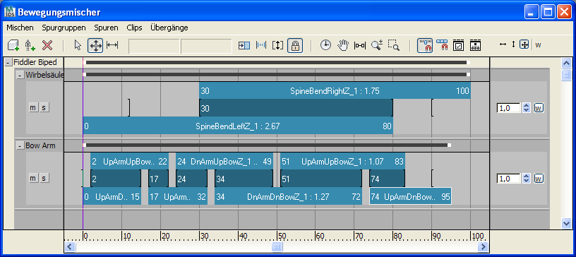

Übergangsklammern werden in Übergangsspuren um jeden Übergang sowie am Anfang und am Ende von Clips, angezeigt die nicht von einem Übergang umgeben sind.
Übergangsklammern
Wenn Sie einen Clip in eine Übergangsspur laden, in der es bereits Clips gibt, wird ein Übergang zwischen dem letzten Clip in der Spur und dem neuen Clip erstellt. Der Übergang wird an der Stelle der Übergangsklammer des letzten Clips erstellt.
Sie können eine Übergangsklammer verschieben, damit der Übergang vor dem Laden des nächsten Clips automatisch genau an der gewünschten Stelle erstellt wird. Mit dieser Funktion lassen sich schnell und einfach ganze Serien von Clips mit korrekten Übergängen in eine Übergangsspur laden.
