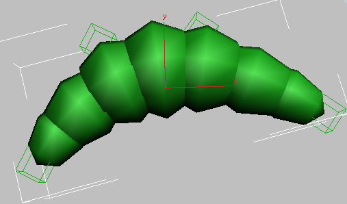

Die folgende Abbildung zeigt eine Muskelfaser, die als Bizeps dienen soll.
Neu erstellte Muskelfaser zur Formung eines Bizeps

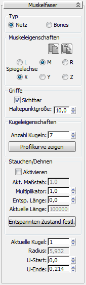

Bereich "Typ"
Wählen Sie "Netz" oder "Bones". Beiden Typen ist die Möglichkeit gemeinsam, die Haltepunkte zur Anpassung der Muskelform zu verschieben. Jeder Haltepunkt hat seinen eigenen Namen, ist aber trotzdem Teil der Faser. Es gibt folgende Unterschiede:
  • Netz Die Muskelfaser wird als einzelnes Teil behandelt. Dieser Modus eignet sich am besten in Verbindung mit dem Modifikator Hautwicklung (siehe Verwendung).
  • Bones Jede Kugel wird als separater Bone behandelt und besitzt einen eigenen Namen. Somit können Sie eine Teilgruppe der Kugeln am Modifikator "Haut" befestigen, wenn Sie nicht alle benötigen.
    Anmerkung: Die einzelnen Kugeln eines Muskelfaserobjekts vom Typ "Bones" können ausgewählt werden. Durch Verschieben einer beliebigen Kugel wird jedoch der gesamte Muskel verschoben.
Bereich "Muskeleigenschaften"
Anmerkung: Im Gegensatz zum CAT-Muskel verfügt das Muskelfaserobjekt über keine Namenseigenschaft. Wenn das Objekt auf den Typ "Netz" eingestellt ist (siehe oben) und Sie es umbenennen, wird dieser Name als Basisname der Haltepunkte benutzt. Wenn Sie das Objekt beispielsweise Bizeps nennen, heißen die Endpunkt-Helfer BizepsM_Start und BizepsM_End. Die Haltepunkte erhalten die Namen BizepsM_StartHdl und BizepsM_EndHdl.
Dies gilt auch, wenn der Typ des Muskelfaserobjekts auf "Bones" eingestellt ist und Sie die erste Kugel umbenennen (Standardname: Muskelfaser01). Die Umbenennung der ersten Kugel wirkt sich jedoch nicht auf die Namen der anderen Kugeln aus und die Umbenennung der anderen Kugeln der Muskelfaser auch nicht auf irgendeine andere Komponente des Objekts.

L/M/R
Links/Mitte/Rechts: Die Seite des Rigs, auf der sich die Muskelfaser befindet. Sie können beispielsweise eine Faser mit der Option "L" als linksseitig festlegen, dann an der Mittelachse spiegeln und die Option "R" wählen.
Spiegeln: X/Y/Z
Die Achse, an der die Muskelfaser liegt. Diese Einstellung dient der Unterstützung der Spiegelfunktion.

Sichtbar
Aktiviert bzw. deaktiviert die Anzeige der Muskelhaltepunkte.
Normalerweise werden die Haltepunkte in den Ansichtsfenstern als Drahtgitterwürfel angezeigt, die den Muskel umgeben. Zur Deaktivierung der Anzeige der Haltepunkte deaktivieren Sie die Option "Sichtbar".
Dies kann sinnvoll sein, um die Anzeige im Ansichtsfenster übersichtlicher zu machen, nachdem die Muskeln mit den jeweiligen Bones verbunden wurden und es nicht mehr notwendig ist, Haltepunkte auszuwählen.
Haltepunktgröße
Die Größe der einzelnen Haltepunkte. Ändern dieser Einstellung wirkt sich auf alle Haltepunkte aus. Normalerweise wird die Größe der Haltepunkte bei der Erstellung proportional zur Muskelgröße festgelegt. Verwenden Sie diese Einstellung, um die Haltepunkte zu vergrößern oder zu verkleinern.

Anzahl Kugeln
Die Anzahl der Kugeln, aus denen eine Muskelfaser besteht. Je höher dieser Wert, desto größer ist die Auflösung des Muskels.

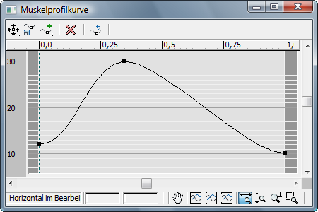

Profilkurve zeigen
Öffnet das Dialogfeld "Profilkurve zeigen" mit einem Diagramm, das Sie bearbeiten können, um das Profil (die Kontur) der Muskelfaser zu steuern. Standardmäßig ist der Muskel in der Mitte dick und an den Rändern dünn. Sie können dies aber ändern, indem Sie die drei Punkte auf der Kurve verschieben (es können keine Punkte hinzugefügt werden).
Um die Bearbeitung der Kurve abzuschließen, schließen Sie das Dialogfeld oder klicken wieder auf "Profilkurve zeigen".

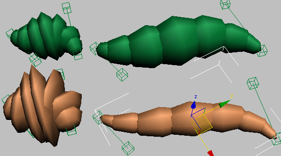

Bereich "Stauchen/Dehnen"
Aktivieren
Wenn diese Option aktiviert ist, wirken sich Änderungen der Muskellänge auf das Profil aus: Durch Kürzen wird der Muskel dicker (Stauchung), durch Verlängern dünner (Dehnung). Wenn deaktiviert, wird das Profil nicht von der Länge beeinflusst.
Oben: "Stauchen/Dehnen" ist deaktiviert – das Muskelfaserprofil bleibt bei kurzem (links) und langem (rechts) Muskel unverändert.
Unten: "Stauchen/Dehnen" ist aktiviert – die kurze Muskelfaser ist dicker (links) als die lange (rechts).
Aktueller Maßstab:
Dieses schreibgeschützte Feld zeigt das Verhältnis der Muskellänge in entspanntem Zustand (siehe unten) und der aktuellen durch Verschieben der Endpunkte festgelegten Länge.
Wenn der aktuelle Maßstab 1,0 beträgt, befindet sich der Muskel in entspanntem Zustand. Wenn der aktuelle Maßstab größer als 1,0 ist, ist der Muskel gestaucht, und bei Werten unter 1,0 gedehnt.
Multiplikator
Erhöht oder reduziert den Stauchungs- oder Dehnungsbetrag. Erhöhen Sie diesen Wert, um einen übertriebenen Effekt zu erzielen.
Entspannte Länge
Die Länge des Muskels in entspanntem Zustand, d. h., wenn "Aktueller Maßstab" = 1,0.
Aktuell
Dieses schreibgeschützte Feld zeigt die aktuelle Länge des Muskels an.
Entspannten Zustand festlegen
Klicken Sie auf diese Schaltfläche, um den entspannten Zustand festzulegen. Dadurch wird "Entspannte Länge" auf die aktuelle Länge eingestellt und "Aktueller Maßstab" auf 1,0.
Daraufhin wird der Muskel gestaucht, wenn er kürzer als die entspannte Länge ist, und gedehnt, wenn er länger ist.
[Bereich Kugeleinstellungen]
Mithilfe der übrigen Steuerelemente des Rollouts "Muskelfaser" können Sie die Länge der einzelnen Kugeln des Muskels festlegen, indem Sie die Grenzen anpassen. Stellen Sie "Aktuelle Kugel" auf die anzupassende Kugel ein und ändern dann den U-Start- und U-Ende-Wert.
Aktuelle Kugel
Die Kugel, die angepasst werden soll. Wählen Sie einen Wert zwischen 1 und [Anzahl Kugeln].
Radius
In diesem schreibgeschützten Feld wird der Radius der aktuellen Kugel angezeigt.
U-Start/U-Ende
Die Ausdehnung der aktuellen Kugel, gemessen in Bezug auf die Gesamtlänge der Kugel, die in diesem Kontext von 0,0 bis 1,0 reicht. Anders gesagt stellen Sie die Prozentwerte bezogen auf die Länge des Muskels ein, bei denen die Kugel beginnt und endet.
Um die Kugel zu verkürzen, erhöhen Sie den U-Start-Wert oder reduzieren den U-Ende-Wert. Zum Verlängern reduzieren Sie den U-Start-Wert oder erhöhen den U-Ende-Wert.
Wenn die Kugel beispielsweise bei 25 % der Muskellänge beginnen und bei 28 % enden soll, legen Sie als U-Start-Wert 0,25 und als U-Ende-Wert 0,28 fest.
