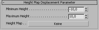

Rollout Height Map Displacement (3dsmax) Parameters
Achten Sie darauf, dieselben Werte für Minimum Height und Maximum Height wie in den entsprechenden Feldern im Dialogfeld Projektionsoptionen anzugeben (siehe unten).
Minimum Height
Der bei Erstellung des Höhen-Map über In Textur rendern: Dialogfeld Projektionsoptionen für Min. Höhe angegebene Wert. Vorgabe = -10.0.
Maximum Height
Der bei Erstellung des Höhen-Map über In Textur rendern: Dialogfeld Projektionsoptionen für Max. Höhe angegebene Wert. Vorgabe = 10.0.
Height Map
Das Höhen-Map selbst (normalerweise ein Bitmap)
