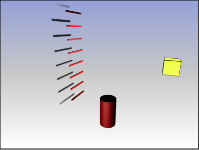

Die mit deaktivierter Flächenlichtquelle gerenderte Szene
Es handelt sich um Raytrace-Schatten.
Durch den gelben Würfel wird die Position des Lichts dargestellt.

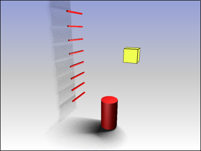

Die mit aktivierter Flächenlichtquelle gerenderte Szene zeigt weiche Schatten
Beim Licht in dieser Renderausgabe handelt es sich um ein 2D-Flächenspotlicht.
Mit einem 3D-Flächenomnilicht gerenderte Szene
Das Licht verwendet den Vorgaberadius 20.0.
