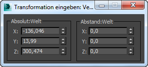

Über das Dialogfeld Transformation eingeben können Sie genaue Werte für die Transformationen Verschieben, Drehen und Skalieren für ausgewählte Objekte eingeben. Sie können die Option "Transformation eingeben" für alle Objekte verwenden, mit denen ein Achsendreifuß oder ein Transformationsgizmo angezeigt werden kann.
Außerdem können Sie die Felder für "Transformation eingeben" in der Statusleiste verwenden. Um die Felder für "Transformation eingeben" in der Statusleiste zu verwenden, geben Sie einfach die entsprechenden Werte in die Felder ein und drücken die -Taste, um die Transformation anzuwenden. Sie können zwischen der Eingabe absoluter Transformationswerte und der Eingabe von Versatzwerten wechseln, indem Sie auf die Schaltfläche "Transformation eingeben: Relativ/Absolut" links von den Transformationsfeldern klicken.
Wenn Sie "Transformation eingeben" aus dem Menü "Bearbeiten" auswählen, die Taste F12 drücken oder mit der rechten Maustaste auf eine der Transformationsschaltflächen im Werkzeugkasten klicken, wird das Dialogfeld "Transformation eingeben" geöffnet. Der Titel des Dialogfelds richtet sich nach der derzeit aktiven Transformation. Wenn "Drehen" aktiv ist, hat das Dialogfeld den Titel "Transformation eingeben: Drehen" und seine Steuerelemente beziehen sich auf die Rotation. Wenn "Skalieren" aktiv ist, hat das Dialogfeld den Titel "Transformation eingeben: Skalieren" usw. Sie können sowohl absolute Transformationswerte als auch Abstandswerte eingeben.

Transformation eingeben: Absolut/Abstandsmodus
Wenn diese Option deaktiviert ist, werden Werte, die Sie in die Felder "X", "Y" und "Z" eingeben, als absolute Werte von 3ds Max behandelt. Ist diese Option aktiviert, behandelt 3ds Max Eingabewerte als Relativwerte zu aktuellen Werten, also als Abstandswerte. Vorgabe = Deaktiviert.
X, Y und Z:
Anzeige und Annahme des Eintrags für Werte von Position, Rotation und Skalierung an jeder Achse.
Bereich Absolut
X, Y und Z:
Anzeige und Annahme des Eintrags für absolute Werte von Position, Rotation und Skalierung an jeder Achse. Position und Rotation werden in der Regel in Welteinheiten angezeigt, obwohl dies je nach aktivem Referenz-Koordinatensystem variieren kann. Die Skalierung wird stets in lokalen Einheiten angezeigt.
Bereich Versatz
X, Y und Z:
Anzeige und Annahme des Versatzes der Positions-, Rotations- und Skalierungswerte an jeder Achse.
Die angezeigten Versatzwerte kehren nach jedem Vorgang auf 0.0 zurück. Wenn Sie beispielsweise in das Feld "Drehungsversatz" 45 Grad eingeben und dann die -Taste drücken, dreht 3ds Max das Objekt um 45 Grad von seiner Ausgangsposition, erhöht den Wert im Feld "Absolut" um 45 Grad und setzt das Versatzfeld zurück auf 0.0.
Die Versatzbeschriftungen orientieren sich am aktiven Referenz-Koordinatensystem. Die Beschriftung für "Abstand" kann "Abstand: Lokal", "Abstand: Übergeordnet" und so weiter lauten Wenn Sie das Referenz-Koordinatensystem eines bestimmten Objekts auswählen, wird neben Versatz der Name dieses Objekts angezeigt.
