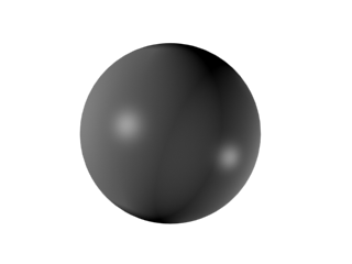

Der Oren-Nayar-Blinn-Shader ist eine Variante des Blinn-Shaders. Er umfasst die zusätzlichen Steuerelemente für erweiterte Streufarben, "Streufarbenstärke" und "Rauheit", mit denen Sie Materialien einen matten Effekt zuweisen können. Dieser Shader eignet sich gut für matte Oberflächen wie Stoff, Terrakotta usw.
Der Oren-Nayar-Blinn-Shader weist in der Regel ein mattes Erscheinungsbild auf.
