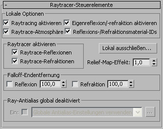

Rollout "Raytracer-Steuerelemente"
Mit dem Rollout "Raytracer-Steuerelemente" für ein Raytrace-Material wird die Funktionsweise des Raytracers gesteuert. Es kann beim Optimieren der Render-Leistung hilfreich sein.

Bereich "Lokale Optionen"
Raytracing aktivieren
Aktiviert bzw. deaktiviert den Raytracer. Vorgabe = Aktiviert.

Raytrace-Atmosphäre
Aktiviert bzw. deaktiviert das Raytracing atmosphärischer Effekte. Atmosphärische Effekte sind z. B. Feuer, Nebel, Volumenlicht usw. Vorgabe = Aktiviert.
Eigenreflexion/-refraktion aktivieren
Aktiviert bzw. deaktiviert Eigenreflexion/-refraktion. Vorgabe = Aktiviert.
Kann ein Objekt sich selbst reflektieren? Beispielsweise reflektiert der Bauch einer Teekanne den Henkel der Teekanne, aber eine Kugel kann sich nicht selbst reflektieren. Wenn Sie diesen Effekt nicht benötigen, können Sie dieses Kontrollkästchen deaktivieren und damit die Renderzeit verkürzen.
Tipp: Wenn Sie für ein transparentes Objekt wie zum Beispiel Glas die Option "Eigenreflexion/-refraktion aktivieren" aktiviert haben, müssen Sie das Objekt nicht zweiseitig machen. Der Raytracer erkennt beim Verlassen von refraktiven Objekten die Flächen auf der Rückseite.
Reflexions-/Refraktionsmaterial-ID
Wenn diese Option aktiviert ist, spiegelt das Material die Effekte wider, die den Material-IDs im G-Puffer des Renderers zugewiesen oder für die Material-IDs deaktiviert wurden. Vorgabe = Aktiviert.
Vorgabegemäß reflektieren Raytrace-Material und Raytrace-Map eine Material-ID mit ihren zugewiesenen Effekten, sodass G-Puffer-Effekte nicht verloren gehen. Wenn zum Beispiel ein Raytrace-Objekt eine Lampe reflektiert, die mit dem Glow-Filter der Video-Nachbearbeitung (Lens Effects Glow) leuchten kann, leuchtet die Reflexion ebenfalls.
Bereich "Raytracer aktivieren"
Diese beiden Kontrollkästchen aktivieren bzw. deaktivieren das Reflexions- oder Refraktions-Raytracing für dieses Material. Wenn Sie das Raytrace-Material nur zum Erzeugen von Reflexionen oder Refraktionen verwenden, können Sie durch Deaktivieren der nicht verwendeten Option die Renderzeit verkürzen.
Raytrace-Reflexionen
Aktiviert bzw. deaktiviert das Raytracing von reflektierenden Objekten. Vorgabe = Aktiviert.
Raytrace-Refraktionen
Aktiviert bzw. deaktiviert das Raytracing von transparenten Objekten. Vorgabe = Aktiviert.
Lokal ausschließen
Zeigt das lokale Dialogfeld "Ausschließen/Einschließen" an.
Ein Objekt, das lokal ausgeschlossen wurde, wird nur von diesem Material ausgeschlossen.
Tipp: Die Verwendung von Ausschlusslisten ist eine der effizientesten und einfachsten Methoden, den Raytracer zu beschleunigen.
Relief-Map-Effekt
Passt den Effekt an, den Relief-Maps auf Raytrace-Reflexionen und -Refraktionen haben. Vorgabe = 1,0.
Bereich "Falloff-Endentfernung"
Reflexion
Dunkelt die Reflexionen im angegebenen Abstand auf Schwarz ab. Vorgabe = 100,0.
Refraktion
Dunkelt die Refraktionen im angegebenen Abstand auf Schwarz ab. Vorgabe = 100,0.
Anmerkung: Die Optionen "Reflexions-Falloff" und "Refraktions-Falloff" können nicht animiert werden.
Bereich "Ray-Antialias global deaktiviert"
Mit den Steuerelementen in diesem Bereich können Sie die globalen Antialias-Einstellungen für Raytrace-Maps und -Materialien überschreiben. Die Steuerelemente sind nicht verfügbar, wenn Antialias global deaktiviert ist. Um das Antialias global zu aktivieren, wählen Sie "Rendern" "Raytrace: Global", damit das Rollout "Raytracer – Globale Parameter" angezeigt wird.
