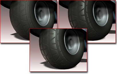

Links oben: Keine Glanzlichter
Rechts oben: Ein einzelnes Glanzlicht
Mitte unten: Mehrere Glanzlichter aus dem Multi-Layer-Shader
