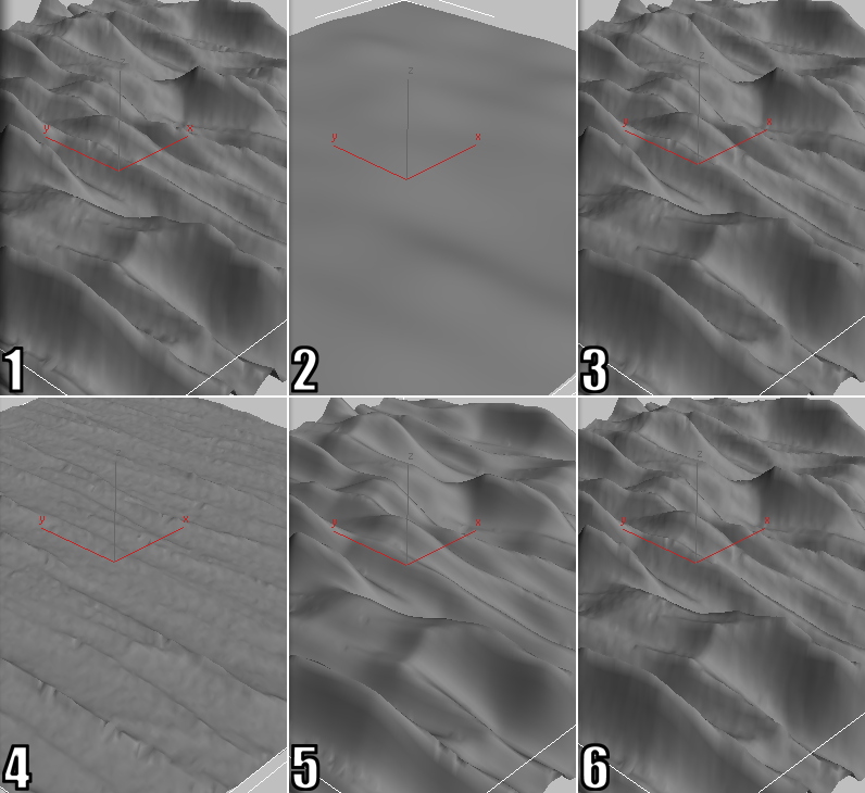

Bei separater Verwendung der Ausgabetypen "Relief" und "3D-Verschiebung" wird deren Gewichtung über die Einstellung "Relief-Gewichtung" im Rollout "Parameter" des Substance-Maps geregelt. Der Wertebereich für die Relief-Gewichtung reicht von 0,0 bis 32,0. Letzteres ist dabei die Vorgabe. Bei höheren Werten wird die Relief-Ausgabe stärker gewichtet, bei niedrigeren die 3D-Verschiebungsausgabe.
Für die folgende Abbildung wurde ein Ebenen-Grundkörper anhand verschiedener Ausgaben der Substance "Desert_Sand_01" mit zwei unterschiedlichen Einstellungen der Relief-Gewichtung verformt. Die erste Reihe zeigt die Relief-, 3D-Verschiebungs- und Höhenausgabe jeweils bei einer Relief-Gewichtung von 18,0, einem relativ hohen Wert. Die zweite Reihe zeigt die aus der Relief-, 3D-Verschiebungs- und Höhenausgabe resultierende Verformung bei einer Relief-Gewichtung von 2,0, was fast der niedrigsten Einstellung entspricht.
1. Ausgabetyp "Relief", Relief-Gewichtung = 18.0
2. Ausgabetyp "3D-Verschiebung", Relief-Gewichtung = 18.0
3. Ausgabetyp "Höhe", Relief-Gewichtung = 18.0
4. Ausgabetyp "Relief", Relief-Gewichtung = 2.0
5. Ausgabetyp "3D-Verschiebung", Relief-Gewichtung = 2.0
6. Ausgabetyp "Höhe", Relief-Gewichtung = 2.0
Beachten Sie, dass die beiden Verformungen durch den Ausgabetyp "Höhe" (3 und 6) identisch sind – die Relief-Gewichtung hat hier keinen Einfluss.

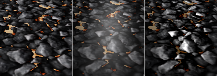

Die folgende Abbildung zeigt die Coal-Substance im Ansichtsfenster "Perspektive". Sie wurde als Streufarben-Map mit dem Standardmaterial auf einen Ebenen-Grundkörper angewendet.
  • Das erste Bild zeigt das Map mit der standardmäßigen Szenenbeleuchtung. Die sichtbaren Spiegelglanzlichter stammen direkt aus dem Streufarben-Map und sind unveränderlich.
  • Im zweiten Bild befindet sich oben ein einzelnes Omnilicht, und die Spiegelglanzlichter ergeben sich aus dem Material. Es handelt sich um das typische Ergebnis der Verwendung einer Punktlichtquelle über einen ebenen Fläche ohne Berücksichtigung des vom Streufarben-Map stammenden Bildinhalts.
  • Das dritte Bild verwendet die gleiche Beleuchtung und den gleichen Hochglanzwert (48) für das Material, aber die Spiegelglanzlichter stammen aus der Glanzfarben-Ausgabe des Substance-Maps, die dem Glanzfarbenstärke-Map des Materials zugeordnet wurde. Hier sind die Glanzlichter realistisch – als ob die Kohle ein 3D-Objekt und kein 2D-Bild wäre. Wenn die Lichtquelle verschoben oder der Blickwinkel geändert wird, wechseln die Glanzlichter auf andere Kohlen.
Links: Glanzfarbe des Streufarben-Maps
Mitte: Glanzfarbe des Materials
Rechts: Glanzfarbe des Substance-Maps

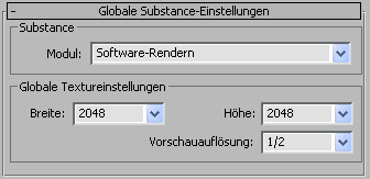

Rollout "Globale Substance-Einstellungen"
Zu den globalen Einstellungen gehört die Engine (Software-Untersystem), die Substance-Maps und Texturgrößen rendert.
Engine
Die aktuelle Rendering-Engine im Ansichtsfenster für Substance-Texturen. Wählen Sie die Engine aus der Dropdown-Liste; die Auswahlmöglichkeiten sind "Software-Rendern" und "Hardware-Rendern". Falls Ihr Computer das Hardware-Rendern unterstützt, erhalten Sie beim Ändern der Substance-Parameter wesentlich schneller eine Antwort, wie beispielsweise die zufällige Ausgangszahl.
Anmerkung: Diese Option ist unabhängig von der Material-Editor-Einstellung für das Einblenden von Soft- und Hardware im Ansichtsfenster.
Wenn Sie die Engine-Einstellung ändern, werden Sie aufgefordert, 3ds Max neu zu starten. Daraufhin bleibt die Engine für alle Substance-Texturen aktiv, bis Sie die Engine wieder ändern und die Software neu starten.
Bereich "Globale Textureinstellungen"
Breite/Höhe
Die grundlegende Ausgabeauflösung aller Substance-Texturen der Szene, abhängig von Änderungen an den einzelnen Texturen, je nach ihren (lokalen) Texturgröße-Einstellungen. Die Änderung der globalen Einstellungen einer Substance wirkt sich auch auf alle anderen Substances in der Szene aus.
Vorschauauflösung
Ein Multiplikator, der nur für die Substance-Map beim Rendern im Material-Editor und in Ansichtsfenstern angewendet wird. Dieser Multiplikator hat keinen Einfluss auf die gerenderte Ausgabe.
Um eine schnellere Rückmeldung beim Bearbeiten der Szene und der Materialien zu erhalten, verwenden Sie hier einen niedrigeren Wert.

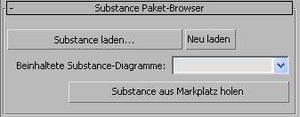

Rollout "Substance-Paket-Browser"
Eine Substance-Datei wird manchmal als "Paket" bezeichnet, da mehrere Texturdefinitionen enthalten sein können. Mit diesen Einstellungen können Sie Substance-Dateien öffnen und neu laden. Bei Vorhandensein mehrerer Definitionen kann die gewünschte ausgewählt werden.
Substance laden ...
Öffnet das Dateidialogfeld "Nach Substances suchen". Verwenden Sie dieses Dialogfeld zum Öffnen von Substance-Dateien.
Eine Liste aller Substance-Maps einschließlich Beispielbildern finden Sie unter Substance Samples.
Nachdem Sie eine Datei geöffnet haben, werden der Dateiname und der Name der aktiven Substance auf dieser Schaltfläche angezeigt. Wenn Sie außerdem den Mauszeiger über die Schaltfläche bewegen, öffnet sich eine QuickInfo mit dem Dateipfad.
Anmerkung: Beim Öffnen einer neuen Substance-Datei wird die Registerkarte "Parameter" des Substance-Maps zurückgesetzt. Die anderen Einstellungen des Rollouts bleiben jedoch unverändert. Änderungen der Texturgröße oder der Kachelungswerte bleiben beispielsweise beim Laden einer anderen Substance erhalten.
Anmerkung: Wenn eine bestimmte Ausgabe einer Substance mit der Ausgabe eines Materials vernetzt und dann im selben Map eine andere Substance-Datei geöffnet wird, die nicht über diesen Ausgabetyp verfügt, wird die vorherige Verknüpfung aufgehoben. Das Map-Ausgabeselektor-Map dieser Vernetzung bleibt jedoch weiterhin mit dem Materialeingang verknüpft.
Eine Ausnahme gilt für den Fall, dass eine Substance mit nur einer Ausgabe – z. B. Space oder eines der Rausch-Maps – in ein Map geladen wird, das über mehrere mit einem Material verknüpfte Ausgaben verfügt. Dann wird diese Ausgabe allen Materialeingängen zugeordnet, die auch zuvor verknüft waren.
Neu laden
Lädt die Substance erneut aus der Definitionsdatei.
Anmerkung: Durch das Neuladen der Substance ändern nicht die Parameterwerte nicht. Um eine Substance auf die Vorgabewerte zurückzusetzen, öffnen Sie die Datei erneut über die Schaltfläche "Zum Durchsuchen klicken".
Substance-Diagramme einschließen
Wählen Sie aus dieser Dropdown-Liste die zu verwendende Substance-Definition eines Pakets mit mehreren Definitionen.
Anmerkung: Keines der in dieser Version von Substance enthaltenen Pakete enthält mehrere Diagramme.
Substance aus Marktplatz holen
Öffnet die Allegorithmic-Website im Standardbrowser. Durchsuchen Sie die Website nach nützlichen Produkten und Add-Ons.

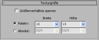

Rollout "Texturgröße"
Diese Einstellungen wirken sich nur auf die Ausgabeauflösung der aktuellen Textur aus. Sie können die Auflösung der aktuellen Textur auf der globalen Größe (relativ) basieren oder unabhängig von der globalen Größe festlegen. Verwenden Sie dieses Rollout, um eine Option zu wählen und ggf. die Abmessungen der aktuellen einzelnen Substance festzulegen. Höhere Texturgrößenwerte führen zu besserem Aussehen, allerdings auf Kosten der Rendergeschwindigkeit.
Größenverhältnis sperren
Wenn diese Option aktiviert ist, sind auf dem Rollout nur die Breiteneinstellungen verfügbar. Ändern Sie die Einstellung "Breite", wird der Wert für die Höhe automatisch so angepasst, sodass das Größenverhältnis erhalten bleibt.
Anmerkung: Diese Option wirkt sich nicht auf die globale Größe aus. Sie können das Seitenverhältnis ändern, indem Sie andere Einstellungen zur globalen Texturbreite und -höhe wählen.
Relativ/Absolut
Wenn "Relativ" gewählt wird, werden die Einstellungen für die Höhe und Breite als Multiplikatoren der globalen Werte verwendet. Wenn beispielsweise "Globale Texturbreite" und "Globale Texturhöhe" beide auf 512 eingestellt sind und Sie sowohl die relative Breite wie auch die relative Höhe verdoppeln, beträgt die Ausgabeauflösung für das Rendern dieser Textur 1024 x 1024. Auf diese Weise können Sie eine Basisauflösung auf der globalen Ebene einstellen und diese dann anhand der "Relativ"-Multiplikatoren für jedes einzelne Substance-Map variieren.
Wenn "Absolut" gewählt wird, bestimmen die Einstellungen für die Breite und Höhe die Ausgabeauflösung unabhängig von den globalen Einstellungen.
Wählen Sie in beiden Fällen die Höhen- und Breiteneinstellungen aus den Dropdown-Listen.
Aktuelle Textur-Auflösung
Dieses schreibgeschützte Feld zeigt die tatsächliche Ausgabeauflösung an, die sich aus den Einstellungen für die globale und lokale Texturgröße ergibt.

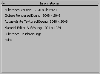

Rollout "Informationen"
Dieses schreibgeschützte Rollout zeigt die aktuelle Version der Substance-Software, Auflösungseinstellungen sowie ggf.. die vom Autor des Pakets verfasste Beschreibung an.

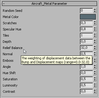

[Textur] Rollout "Parameter"
Jede Substance-Textur verfügt über seinen eigenen Satz an Parametern, von denen einige sind für die meisten Strukturen gemeinsam sind, wie z. B. der Parameter "Zufällige Ausgangszahl". Viele Parameter zeigen in einer QuickInfo den Namen und eine kurze Erläuterung, wie in der vorhergehenden Abbildung zu sehen. Sofern nicht anders angegeben ist, liegt der verfügbaren Wertebereich für die meisten Parameter zwischen 0,0 und 1,0.
Von besonderer Bedeutung auf diesem Rollout ist die Einstellung "Relief-Gewichtung", die bei allen Substance-Maps verfügbar ist, die eine Netzverschiebung bewirken können. Die Relief-Gewichtung regelt die relative Gewichtung der Relief- und 3D-Verschiebungsausgabe. Weitere Informationen finden Sie unter Substance und Verschiebung.
Eine weitere wichtige Einstellung, die ebenfalls bei den meisten Substances verfügbar ist, ist der oben genannte Parameter "Ausgangszahl für Zufallsgenerator". Wenn dieser Wert modifiziert wird, ändern sich die Details der Textur komplett, während das allgemeine Aussehen unverändert bleibt. Wenn Sie unterschiedliche Werte bei der zufälligen Ausgangszahl einsetzen, können Sie die gleiche Textur auf verschiedene Teile Ihrer Szene anwenden, während Sie eine natürliche Variation der Materialien erstellen.
