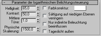

Benutzeroberfläche
Helligkeit
Passt die Helligkeit der konvertierten Farben an. Bereich = 0 bis 200. Vorgabe = 50.
Dieser Parameter kann animiert werden.
Kontrast
Passt den Kontrast der konvertierten Farben an. Bereich = 0 bis 100. Vorgabe = 50.
Mittlere Töne
Passt die Mitteltonwerte der konvertierten Farben an. Bereich = 0,01 bis 20,0; Vorgabe = 1,0.
Anpassen der Werte mittlerer Farbtöne
Physikalische Skalierung
Mit dieser Option wird ein physikalischer Skalierungsfaktor für die Belichtungssteuerung eingestellt, der bei Lichtquellen verwendet wird, die keine physikalische Basis haben. Das Ergebnis ist eine Anpassung der Renderausgabe, die sich an die Reaktion des Auges auf die Szene annähert.
Der Multiplikator jeder Standardlichtquelle wird mit dem Wert von "Physikalische Skalierung" multipliziert, um einen in Candela angegebenen Lichtstärkewert zu erhalten. Bei der vorgegebenen physikalischen Skalierung von 1500 zum Beispiel wird ein standardmäßiges Omnilicht vom Renderer und von Radiosität als fotometrische, isotrope Lichtquelle mit 1500 Candela behandelt. Die Option "Physikalische Skalierung" wird auch auf Reflexionen, Refraktionen und Selbstillumination angewendet.
Tipp: Wenn Sie Raytracing mit Selbstillumination verwenden, müssen Sie die "Physikalische Skalierung" einstellen. Stellen Sie diesen Wert so ein, dass er der hellsten Lichtquelle in der Szene entspricht. Dadurch wird die entsprechende Umwandlungs-Skalierung für Reflexionen, Selbstilluminationen und alle anderen nicht auf physikalischen Grundlagen beruhenden Elemente von Materialien eingestellt. In einigen Fällen kann ein Objekt mehr Licht ausstrahlen oder reflektieren als das hellste Lichtobjekt in der Szene. Verwenden Sie in solchen Fällen den Luminanzwert dieses Objekts als Wert für die "Physikalische Skalierung".
Anmerkung: Der mental ray-Renderer behandelt die "Physikalische Skalierung" auf dieselbe Weise wie der Scanline-Renderer in Bezug auf Reflexionen und Refraktionen. Physikalische Skalierung wirkt sich jedoch auf die Darstellung von selbstleuchtenden Materialien aus.
Bereich = 0,001 bis 200.000,0 Candela. Vorgabe = 1500,0.
Eine einzelne Kerze hat ungefähr 1 Candela (die Maßeinheit könnte auch als "Kerze" bezeichnet werden). Eine 100-Watt-Birne hat ungefähr 139 Candela (cd). Eine in alle Richtungen strahlende 60-Watt-Birne hat ungefähr 70 cd, während die gleiche Birne mit Reflektor rund 4500 cd erreicht, weil der Lichtfluss in einem engen Winkel konzentriert ist.
Fotometrische Lichtquellen werden durch den Wert für die "Physikalische Skalierung" nicht beeinflusst.
Kontrollkästchen Farbkorrektur und Farbmuster
Wenn dieses Kontrollkästchen aktiviert ist, werden alle Farben so verschoben, dass die im Farbmuster angezeigte Farbe als Weiß ausgegeben wird. Vorgabe = Deaktiviert.
Wenn Sie auf das Farbfeld klicken, wird das Dialogfeld "Farbauswahl" angezeigt, in dem Sie die Farbe auswählen können, an die alle anderen Farben angepasst werden sollen.
Mit diesem Steuerelement können Sie nachahmen, wie sich ein menschliches Auge auf die Lichtverhältnisse einstellt. Wenn zum Beispiel ein Raum durch eine Glühbirne gelblich beleuchtet wird, sehen wir Objekte, von denen wir wissen, dass sie weiß sind, zum Beispiel ein Blatt bedrucktes Papier, trotzdem als weiß.
Tipp: Die besten Ergebnisse erzielen Sie, wenn Sie zur Farbkorrektur eine sehr blasse Farbe verwenden, zum Beispiel ein blasses Blau oder ein blasses Gelb.
Mithilfe der Farbkorrektur kann der Farbstich entfernt werden, der durch eine Lichtquelle hervorgerufen wird.
Sättigung auf niedrigen Ebenen verringern
Wenn diese Option aktiviert ist, werden Farben mit geringer Helligkeit so gerendert, als wäre das Licht so schwach, dass mit dem Auge einzelne Farben nicht mehr unterschieden werden könnten. Wenn sie deaktiviert ist, werden auch Farben gerendert, die nur wenig Helligkeit haben. Vorgabe = Deaktiviert.
Die Funktion "Sättigung auf niedrigen Ebenen verringern" simuliert die Reaktion des menschlichen Auges auf schwache Beleuchtung. Bei schwacher Beleuchtung nimmt das Auge keine Farben wahr, sondert sieht stattdessen Grautöne.
Die Wirkung dieser Einstellung wird erst bei sehr geringer Helligkeit (unter 5,62 Fuß-Candela [Lumen pro Quadratfuß]) erkennbar. Wenn die Illuminanz unter 0,00562 Fuß-Candela liegt, ist die Szene vollkommen grau.
Anmerkung: 1 Fuß-Candela (fc) entspricht 10,76 lux (Lumen pro Quadratmeter).
Nur indirekte Beleuchtung beeinflussen
Wenn diese Option aktiviert ist, wird die logarithmische Belichtungssteuerung nur auf Bereiche mit indirekter Beleuchtung angewendet. Vorgabe = Deaktiviert.
Aktivieren Sie diese Option, wenn die primäre Beleuchtung der Szene aus Standardlichtquellen und nicht aus fotometrischen Lichtquellen stammt. Wenn Sie Standardlichtquellen verwenden und "Nur indirekte Beleuchtung beeinflussen" aktivieren, führen Radiosität und Belichtungssteuerung zu ähnlichen Ergebnissen wie der Vorgabe-Scanline-Renderer. Wenn Sie Standardlichtquellen verwenden und "Nur indirekte Beleuchtung beeinflussen" deaktiviert lassen, führen Radiosität und Belichtungssteuerung zu Ergebnissen, die sich sehr von denen des Vorgabe-Scanline-Renderers unterscheiden können.
Im Allgemeinen müssen Sie "Nur indirekte Beleuchtung beeinflussen" nicht aktivieren, wenn die primäre Beleuchtung der Szene aus fotometrischen Lichtquellen stammt.
Tageslicht außen
Wenn diese Option aktiviert ist, werden Farben für eine Szene im Freien konvertiert. Vorgabe = Deaktiviert.
Die Einstellung "Tageslicht außen" gleicht die starke Intensität eines
