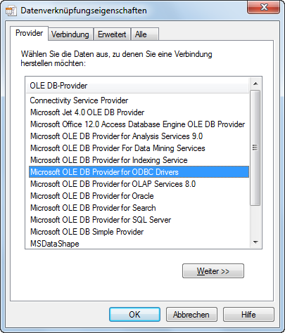

Sie können Daten von einer Vielzahl von Datenquellen mit einer AutoCAD Architecture-Zeichnung verknüpfen. Sie können mit den folgenden Datenbank-Provider eine Verknüpfung zu Datenquellen herstellen:
Mit diesen Datenbankdiensten können Sie die folgenden Datenquellen verknüpfen:

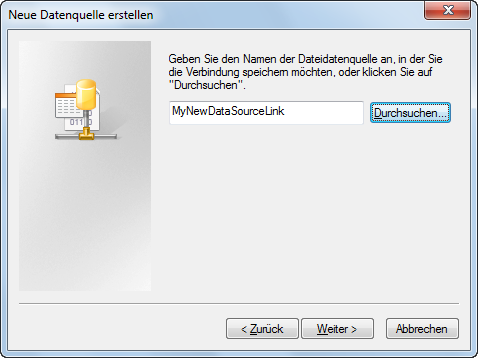

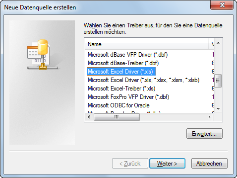

Erstellen einer Datenverknüpfung zu einer Microsoft Excel-Datei

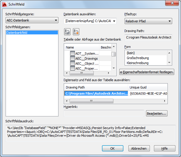

| Einfügen eines Datenbankfelds in eine Attributdefinition | Weitere Informationen finden Sie unter Einfügen von Feldern in Attribute. |

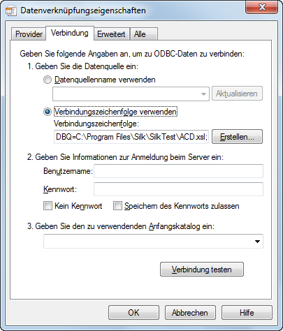

Mit dieser Schaltfläche können Sie eine neue UDL-Verknüpfung auf einem 32-Bit-Rechner erstellen. |
Mit dieser Schaltfläche können Sie eine Verknüpfung zu einer 32-Bit-Datenquelle erstellen, wenn Sie auf einem 64-Bit-Rechner arbeiten. |
Mit dieser Schaltfläche können Sie eine Verknüpfung zu einer 64-Bit-Datenquelle erstellen, wenn Sie auf einem 64-Bit-Rechner arbeiten. |

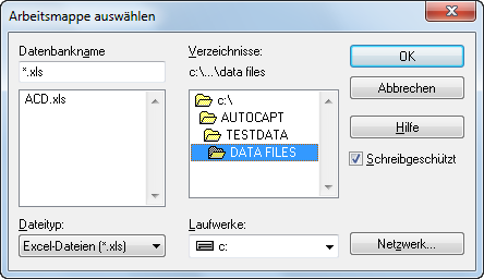

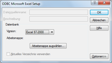

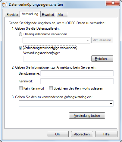

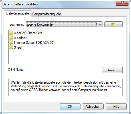

Die als Datenquelle ausgewählte Microsoft Excel-Datei wird unter Verbindungszeichenfolge angezeigt.
Sie können Datentabellen und Einträge wie unter Auswählen eines Datenbankfelds beschrieben auswählen.
