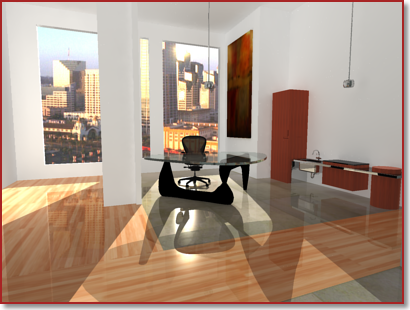

Das Final Gathering ist ein optionaler, weiterer Schritt zu Verbesserung der globalen Illumination.
Final Gathering erhöht die Anzahl der Strahlen, die zum Berechnen der globalen Illumination (GI) verwendet werden, um beeinträchtigende Beleuchtungs-Artefakte zu bereinigen oder zu entfernen. Da die globale Illumination über Photonen-Maps berechnet wird, werden evtl. Artefakte wie dunkle Ecken oder Variationen mit niedriger Frequenz in der Beleuchtung gerendert.
Durch Aktivieren von Final Gathering erhöhen Sie die Anzahl der Strahlen, die zum Berechnen der globalen Illumination verwendet werden. Dadurch werden diese Artefakte reduziert oder entfernt.
Durch Final Gathering wird möglicherweise die Renderzeit erheblich verlängert. Diese Funktion eignet sich am besten für Szenen mit allgemeiner, diffuser Beleuchtung.
Final Gathering wird auf der Palette Render-Einstellungen aktiviert und angepasst.
