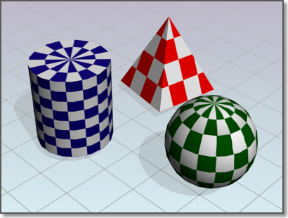

Im folgenden Beispiel ist die Bildqualität stark verringert - Min. Samples = 1/64; Max. Samples = 1/4.
Mit einer höheren Auflösung (und damit kleineren Pixeln), ist das Aliasing weniger sichtbar. Sie können den Effekt jedoch noch weiter reduzieren, indem Sie Anti-Aliasing-Techniken anwenden. Die vom Renderer verwendete Anti-Aliasing-Methode wird als Sampling bezeichnet. Das Sampling wird durch die Sampling- und Filtereinstellungen in der Palette Erweiterte Render-Einstellungen gesteuert.
Durch die Sampling-Funktion werden die Farben der einzelnen Pixel so wiedergegeben, wie das Programm sie für richtig hält. Der Renderer erstellt zuerst Samples der Szenenfarbe innerhalb oder am Rand des Pixels und verwendet anschließend einen Filter, um die Samples in einer einzigen Pixelfarbe zu kombinieren. Durch die Erhöhung der minimalen und maximalen Sampling-Bereiche verbessert sich die Qualität des Renderings deutlich.
Im folgenden Beispiel werden durch ein Erhöhung des Sampling die Kanten geglättet. - Min. Samples = 1; Max. Samples = 16.

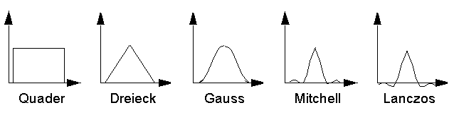

Es gibt fünf Filtermethoden: Feld, Gauss, Dreieck, Mitchell oder Lanczos. Feld ist die Standardeinstellung und kann am schnellsten verarbeitet werden. Mitchell erzielt meist die genauesten Ergebnisse. Der Feldfilter kombiniert Samples regelmäßig. Eine Gewichtung findet nicht statt. Die anderen Filter verwenden vor dem Kombinieren jeweils eine bestimmte Kurve, um die Samples zu gewichten.
