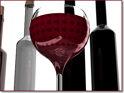

Das folgende Beispiel zeigt, wie mit Raytracing generierte Reflexionen und Brechungen de realitätsgetreue Darstellung eine Szene erhöhen. Max. Tiefe = 8; Max. Reflexionen und Brechungen = 4

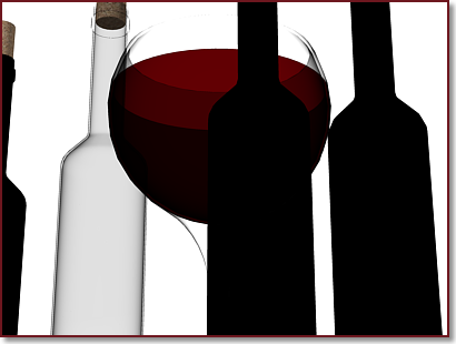

Wenn Raytracing deaktiviert ist, werden keine Reflexionen und Brechungen dargestellt.
Das folgende Beispiel zeigt dasselbe Modell mit deaktiviertem Raytracing.
