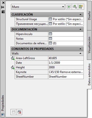

Cuando se inserta un campo en una definición de conjunto de propiedades, el campo aparecerá en las propiedades de cualquier objeto o estilo de objeto que tenga enlazado el conjunto de propiedades.
Nota: Los campos siempre se encuentran en propiedades manuales.
Propiedades de muro con campos de nota clave, fecha y numero de plano

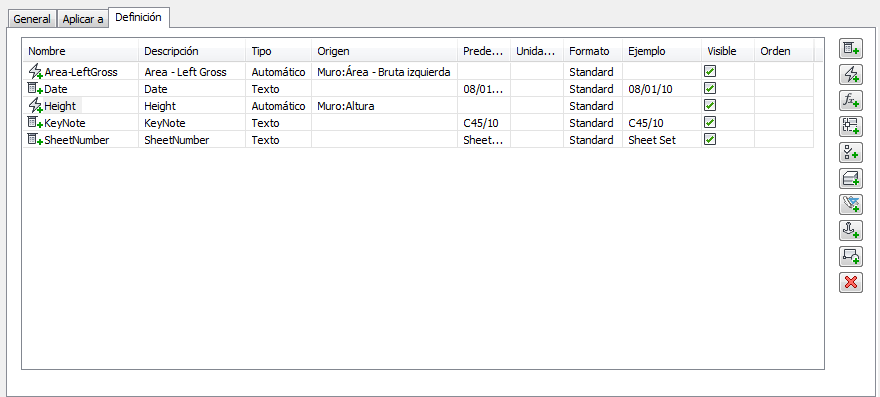

  4. Seleccione la ficha Definición.
  5. Seleccione para crear una propiedad manual.
  6. Escriba un nombre para la propiedad manual, como Nota clave.
  7. Compruebe que aparezca seleccionada la opción PREDETERMINADO en Empezar con.
  8. Pulse Aceptar.
  9. Compruebe que aparezca seleccionada la opción Texto en Tipo.

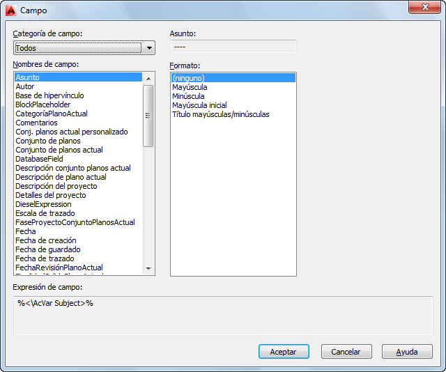

  10. Pulse con el botón derecho en el campo Predeterminado y seleccione Insertar campo.
  11. Defina e inserte el campo y su formato.
    Si desea insertar... Entonces...
    un campo fecha/hora, documento, hipervínculo, objeto, variable de sistema, expresión DIESEL o trazado véase "Uso de campos en el texto" en la Ayuda de AutoCAD.
    campo de proyecto consulte Selección de un campo de proyecto.
    campo de conjunto de planos consulte Selección de un campo de conjunto de planos.
    campo de nota clave consulte Selección de un campo de nota clave.
    campo de base de datos consulte Selección de un campo de base de datos.
