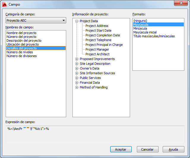

  2. En Categoría de campo, seleccione Proyecto AEC.
    En Nombres de campo, se muestran todos los campos relacionados con un proyecto.
  3. Seleccione el campo que desee insertar.
  4. Si ha seleccionado Detalles del proyecto, deberá elegir el detalle en las categorías que aparecen en Información de proyecto.
  5. En Formato, seleccione un formato de texto para el campo. Puede elegir entre Mayúsculas, Minúsculas, Inicial mayúsculas y Formato título.
  6. Pulse Aceptar.
