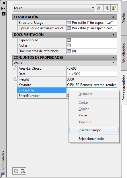

  11. Puse dos veces en el objeto dentro del dibujo y, en la ficha Datos extendidos, seleccione .
  12. Seleccione el conjunto de propiedades que contiene la propiedad manual y pulse Aceptar.
  13. Pulse con el botón derecho la propiedad manual vacía y, a continuación, seleccione Insertar campo.
  14. Defina e inserte el campo y su formato.

    En este ejemplo, probablemente inserte un hipervínculo a otro archivo seleccionando Vinculado para la categoría Campo y, a continuación, un archivo como hipervínculo.
