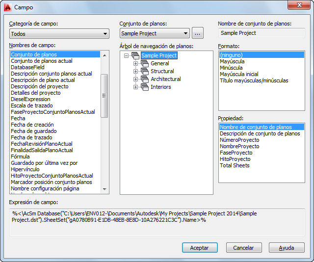

  2. En Categoría de campo, seleccione Conjunto de planos.
    En Nombres de campo, se muestran todos los campos relacionados con un conjunto de planos.
  3. Seleccione el campo que desee insertar.
  4. Si ha seleccionado Conj. planos actual personalizado o Plano actual personalizado, seleccione la propiedad que desee en Nombre prop. personalizada.
  5. Si ha seleccionado Conjunto de planos, puede seleccionar cualquier plano o conjunto de planos para que aparezca en el campo. Puede insertar como hipervínculo el campo de plano o de conjunto de planos, de modo que, al seleccionar el campo dentro del dibujo, se abrirá el plano o conjunto de plano asociado al campo.
    Si es preciso, vaya a otro conjunto de planos.
  6. Si ha seleccionado Marcador posición conjunto planos, seleccione el marcador de posición correcto en Tipo de marcador de posición.
    Nota: Los campos de título, número y descripción de plano, y título y número de vista se pueden asociar con un hipervínculo que lleve a la vista de espacio modelo o plano a los que se hace referencia.
  7. En Formato, seleccione un formato de texto o datos para el campo.
  8. Pulse Aceptar.
