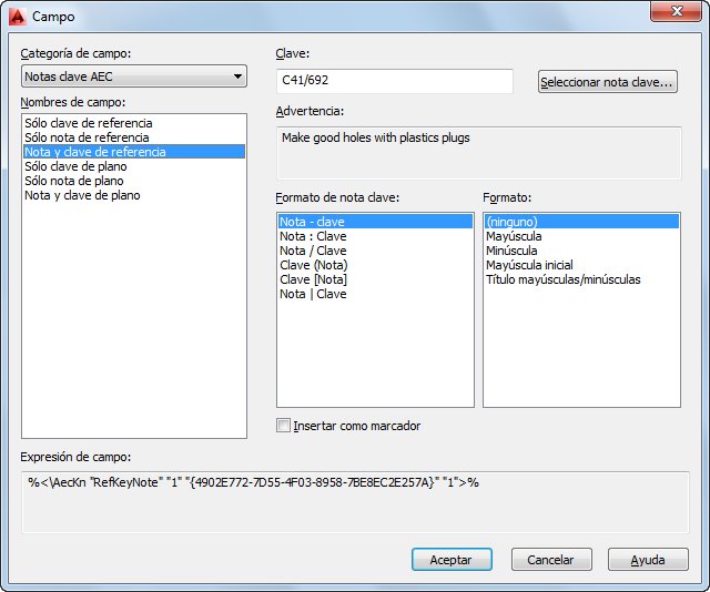

Utilice este procedimiento para seleccionar un campo de nota clave en un dibujo.
| Si desea... | Entonces... |
| insertar un campo de nota clave en un elemento de texto | Consulte Inserción de campos en elementos de texto de AutoCAD. |
| insertar un campo de nota clave en un elemento de texto de líneas múltiples (textoM) | Consulte Inserción de campos en texto de líneas múltiples de AutoCAD. |
| insertar un campo de nota clave en una celda de tabla de AutoCAD | Consulte Inserción de campos en celdas de tablas de AutoCAD. |
| insertar un campo de nota clave en una definición de atributo | Consulte Inserción de campos en atributos. |
| insertar un campo de nota clave en una definición de conjunto de propiedades | Consulte Inserción de campos en definiciones de conjuntos de propiedades. |
| insertar un campo de nota clave en una propiedad de objeto | Consulte Inserción de campos en propiedades de objeto. |
| insertar un campo de nota clave en un estilo de objeto | Consulte Inserción de campos en propiedades de estilo. |
En Nombres de campo, se muestran todos los campos relacionados con una nota clave.
