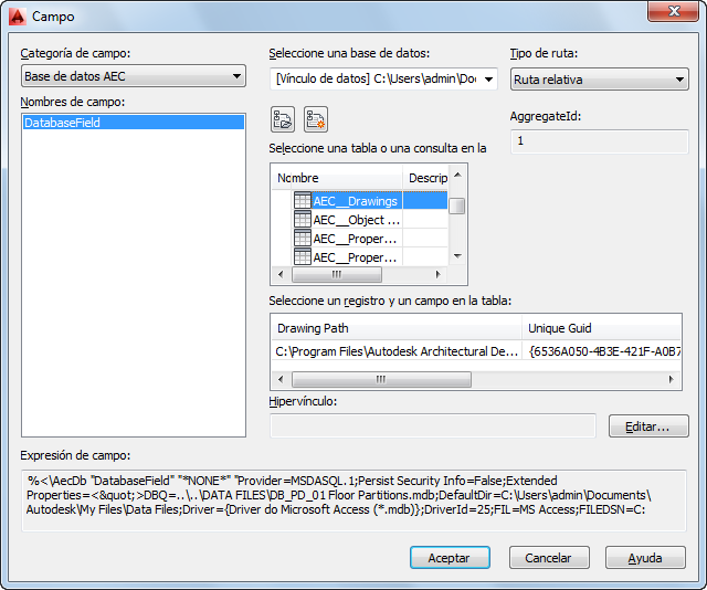

  2. En la Categoría de campo, seleccione Base de datos AEC.
  3. En Nombres de campo, seleccione DatabaseField.
  4. Para seleccionar un archivo de vínculos a una base de datos (UDL), pulse .
    En el cuadro de diálogo Seleccione el archivo de vínculos de datos, busque el archivo UDL que desee.
  5. Para crear un nuevo archivo de vínculos a bases de datos (UDL), pulse uno de los botones siguientes:
    Botón Descripción
    Utilice este botón si desea crear un nuevo vínculo UDL en un sistema de 32 bits.
    Utilice este botón si su sistema es de 64 bits, pero desea crear un vínculo a una fuente de datos de 32 bits.
    Utilice este botón si su sistema es de 64 bits y desea crear un vínculo a una fuente de datos de 64 bits.
  6. En Tipo de ruta, especifique si desea una ruta completa o relativa a la base de datos.
  7. En Seleccione una tabla o una consulta en la base de datos, seleccione una tabla o consulta.
    • Para seleccionar una tabla de base de datos, expanda Tablas y seleccione la entrada de tabla que desee.
    • Para seleccionar una consulta de base de datos, expanda Consultas y seleccione la consulta que desee.
  8. En Seleccione un registro y un campo en la tabla, seleccione el campo de base de datos que desee insertar en el dibujo.
    Nota: Puede obtener una vista preliminar del valor del campo de base de datos en el campo de texto estático, en la parte superior derecha del cuadro de diálogo Campo. Puede obtener una vista preliminar de la expresión de campo en Expresión de campo, en la parte inferior del cuadro de diálogo.

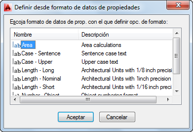

  9. En Formato, seleccione un formato de texto.
    Si ha seleccionado un campo o una consulta que no recupera una cadena de texto, puede dar formato al valor con un formato existente de datos de propiedades.
  10. Seleccione Definir desde formato de datos de propiedades.
  11. Seleccione un formato de datos de propiedades y pulse Aceptar.
    La configuración del formato de datos de propiedades seleccionado se copia en los códigos de formato del campo.
