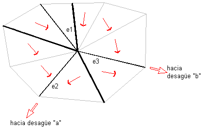

Uno de los tipos de cuenca de captación ambigua es el denominado desagüe múltiple o de canal dividido.
En la siguiente ilustración, las aristas de canal e2 y e3 fluyen hacia objetivos de desagüe diferentes.
El agua que descienda por la arista e1 puede finalmente alcanzar uno de estos objetivos de desagüe. En un caso como este, AutoCAD Civil 3D determina la región que fluye hacia la arista e1 y define esta región como un desagüe múltiple.
Además, en esta situación, AutoCAD Civil 3D realiza un seguimiento de las cuencas de captación a las que llegará el agua del desagüe múltiple, en este caso "a" y "b", según se muestra en la siguiente ilustración:
