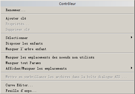

Menu contextuel Noeuds de contrôleur
Le menu contextuel des noeuds du contrôleur est similaire à celui des noeuds de matériaux et de maps. Toutefois, il comporte certaines options supplémentaires pour la création d'animations.

Renommer
Ouvre une boîte de dialogue qui vous permet de renommer le contrôleur.
_____
Ajouter clé
Ajoute une clé pour la valeur du contrôleur au niveau de l'image actuelle. Le bouton (Définir clé) doit être actif.
Comme partout ailleurs dans l'interface 3ds Max, une valeur animée est entourée de délimiteurs rouges.
Propriétés
Si le contrôleur est associé à une boîte de dialogue de propriétés, cette option permet d'afficher la boîte de dialogue. Si ce n'est pas le cas, cette option n'est pas disponible.
Cette option est également disponible pour les contrôleurs ne disposant d'aucune boîte de dialogue de propriétés, à condition que l'image actuelle contienne une clé. Dans ce cas, 3ds Max ouvre une boîte de dialogue Info clé pour la clé courante.
Pour plus d'informations sur les options de cette boîte de dialogue, reportez-vous aux rubriques Panneau déroulant / Boîte de dialogue Info clé de base et Panneau déroulant / Boîte de dialogue Info clé avancée.
Raccourci : cliquez deux fois sur le noeud de contrôleur pour ouvrir la boîte de dialogue des propriétés.
Supprimer clé
Si la valeur possède une clé sur l'image actuelle, vous pouvez choisir Supprimer clé pour supprimer la clé. S'il n'existe aucune clé sur l'image actuelle, cette option n'est pas disponible.
