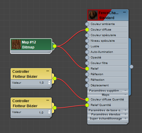

Lorsque vous mappez les composants d'un matériau standard , l'éditeur de matériaux détaillé ajoute automatiquement les noeuds de contrôleur appropriés. Par exemple, lorsque vous mettez en relation un bitmap avec le composant Couleur diffuse du matériau, un contrôleur Flotteur Bézier s'affiche également pour la quantité de couleur diffuse. Pour voir ces contrôleurs, vous devez afficher les paramètres supplémentaires. Pour ce faire, cliquez avec le bouton droit sur le noeud Matériau, puis choisissez Afficher tous les paramètres supplémentaires.
Noeuds de contrôleur mis en relation avec des paramètres scalaires (non mappables)

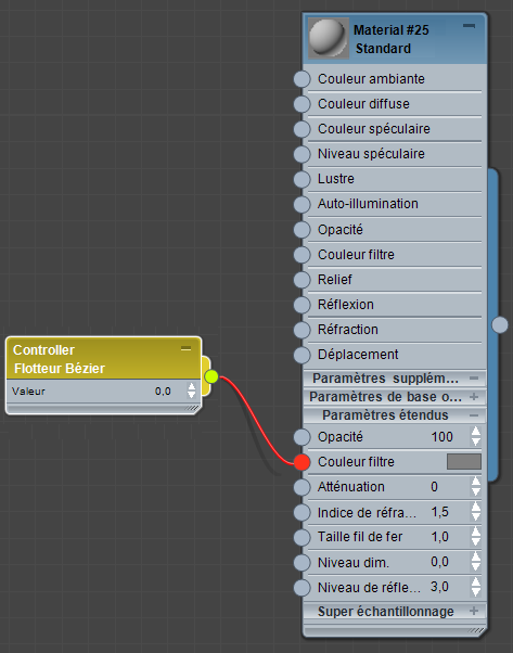

Lorsque vous mettez en relation des noeuds et que le connecteur d'entrée de votre choix n'est pas approprié pour la sortie mise en relation, 3ds Max affiche ce connecteur en rouge et interrompt l'opération. Cela peut également se produire avec des maps, mais les contrôleurs sont plus souvent concernés. Dans l'illustration, par exemple, le contrôleur génère une seule valeur scalaire. Vous ne pouvez donc pas l'utiliser pour définir un paramètre à trois valeurs comme une couleur.
Tentative de connexion d'une sortie à 1 valeur et d'une entrée à 3 valeurs
