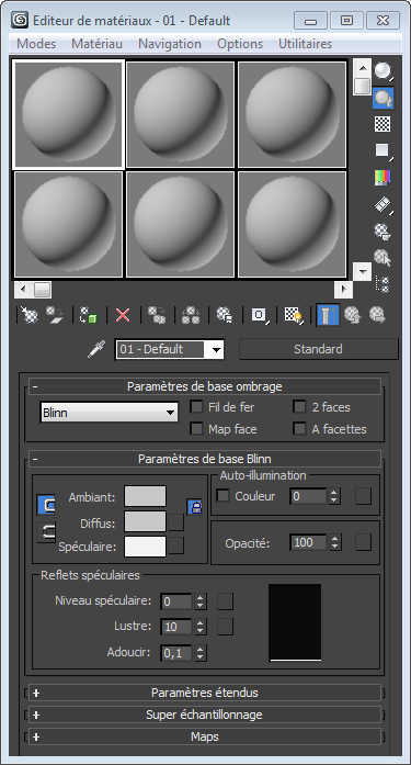

En général, l'interface détaillée est plus souple lorsque vous créez des matériaux. L'interface compacte, quant à elle, est plus pratique lorsque vous devez appliquer les matériaux qui ont déjà été conçus.
L'éditeur de matériaux compact possède quelques options qui sont absentes de l'éditeur de matériaux détaillé, notamment :
Pour afficher l'Editeur de matériaux compact :
La boîte de dialogue Editeur de matériaux compact comprend champs échantillons dans lesquels vous pouvez afficher un aperçu des matériaux. Lorsque vous ouvrez l'éditeur de matériaux pour la première fois, les aperçus des matériaux ont une couleur par défaut uniforme.
Pour renommer un matériau :
Le nom du matériau actif s'affiche dans la barre de titre de la boîte de dialogue Editeur de matériaux compact. Le nom du matériau n’est pas un nom de fichier : il peut comporter des espaces, des chiffres et des caractères spéciaux.

L'interface Editeur de matériaux se compose d'une barre de menus en haut, de champs échantillon (les sphères) sous la barre de menus et de barres en bas, à côté des champs échantillon. Pour des liens de renvoi à des rubriques décrivant ces éléments d'interface ainsi que des présentations des matériaux et maps, voir la fin de cette section.
L'interface Editeur de matériaux inclut également un certain nombre de groupes de fonctions dont le contenu dépend du matériau actif (cliquez sur le champ échantillon d'un matériau pour le rendre actif). Chaque panneau déroulant contient des contrôles standard tels que des listes déroulantes, des cases à cocher, des champs numériques avec doubles flèches et des échantillons de couleur.
Dans de nombreux cas, on trouve un bouton raccourci map associé à une commande (généralement à sa droite) : un petit bouton carré vide sur lequel vous pouvez cliquer pour appliquer une map à la commande. Si vous avez affecté une map à une commande, le bouton contient la lettre M. Un "M" majuscule indique que la map correspondante est affectée et active. Un "m" minuscule indique que la map est affectée mais inactive (désactivée). Vous pouvez activer et désactiver des textures avec les cases à cocher dans le panneau déroulant Textures (voir cette procédure ainsi que la procédure suivante). Vous pouvez aussi cliquer avec le bouton droit de la souris sur le bouton raccourci map pour accéder à des fonctions telles que copier et coller (voir Copie et collage de matériaux, maps, bitmaps et couleurs).
