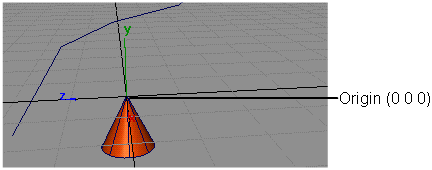

  1. Créer une courbe NURBS pour définir la trajectoire de mouvement que vous souhaitez que l'objet suive.
  2. Choisissez Surfaces > Primitives > cône pour créer un cône primitif.
  3. Positionner le cône de sorte que le point que vous voulez suivre la courbe (par exemple, la pointe du cône) est à l'origine. Orienter le cône de sorte qu'elle commence au début de la courbe jusqu'à vos spécifications.
    Remarque :
    Si la position finale de la courbe n'est pas à proximité de l'origine, effectuez une copie de la courbe (Edition > Reproduire > objet ) et placer le début de la courbe au niveau de l'origine. Cette courbe pour vous aider à définir l'orientation de l'objet. Cette courbe peut être supprimé ultérieurement.

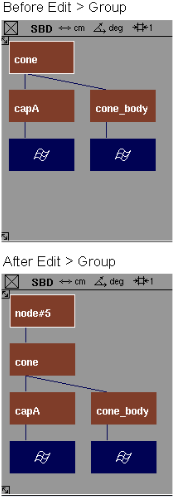

  4. Créer un nouveau groupe de l'objet dans cette position (Edition > groupe ). Voir le côté des exemples.
  1. Choisir l'objet groupé auquel vous souhaitez affecter une trajectoire de mouvement, puis choisissez Animation > Outils > Définir mouvement . Les invites suivantes :

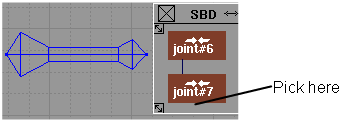

La création d'un mouvement continu et naturel lors de l'utilisation de flux
  1. Position de l'objet (le serpent corps dans cet exemple), de sorte que le sommet de sa tête (le plus en avant, point de l'objet) est sur le point de départ de la courbe de la trajectoire.
  2. Sélectionnez Transformation > local > Définir le pivot pour définir la rotation du pivot à l'extrémité de la tête du serpent (l'avant de l'objet).
  3. Utilisez Transformation > Rotation sur l'objet pour orienter le serpent afin qu'il est orienté dans la direction dans laquelle il se déplace le long de la trajectoire du mouvement. Elle doit être positionné de façon qu'elle soit alignée tangente pour le point de départ de la courbe.

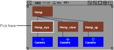

  3. Sélectionnez Vue > Réinitialiser vue , puis cliquez dans la fenêtre Perspective, qui fait partie de la caméra que vous voulez affecter. Cela oblige vers le haut, au point de la caméra sur le point haut au-dessus de l'objectif de la caméra.
  4. Choisissez Sélectionner > objet et sélectionnez l'oeil DAG noeud au-dessus de la caméra, comme illustré dans le diagramme suivant.
  5. Choisissez Définir motion  pour afficher la fenêtre des options. Vérifiez que la trajectoire du mouvement de la caméra et Haut options sont sélectionnées, puis cliquez sur Aller pour appeler la fonction.
  6. Cliquez directement sur la courbe que vous souhaitez attribuer à la trajectoire du mouvement. Une trajectoire de mouvement est créé pour le noeud DAG de la caméra.
