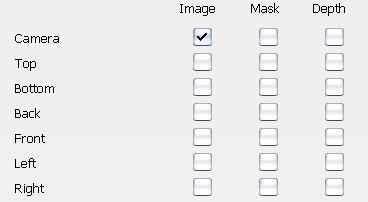

Caméra active

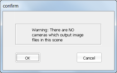

Détermine si une caméra génère un fichier image, un fichier masque, ou une profondeur, ou les trois. Vous pouvez sélectionner une caméra uniquement.
Si la caméra active ou désactive tous les désactivés lorsque vous effectuez un rendu (Rendu > Rendu ) ou enregistrer un fichier SDL (Fichier > Exporter > SDL ), la confirmation s'affiche.
Le module de rendu génère une image RVB (reportez-vous à la rubrique Format). Le paramètre par défaut est activée de la caméra en perspective et Inactif(aucune image produite) pour les caméras orthogonales.
Masque
Le module de rendu génère un fichier mat masque de 8 bits ou à utiliser avec un logiciel de peinture ou de composition. Si l'option Masque est sur et la sortie de fichiers image Format est TIFF, TIFF16, RLAou SGI, le module de rendu génère pas un fichier de masque, mais un fichier d'image à quatre canaux (RVBA). La quatrième canal (a) représente le masque d'informations. Le paramètre par défaut est Désactivé(aucun fichier masque produites) pour toutes les caméras.
Profondeur
Le module de rendu génère une caméra Profondeur (reportez-vous à la rubrique Profondeur). Le paramètre par défaut est Désactivé pour toutes les caméras.
