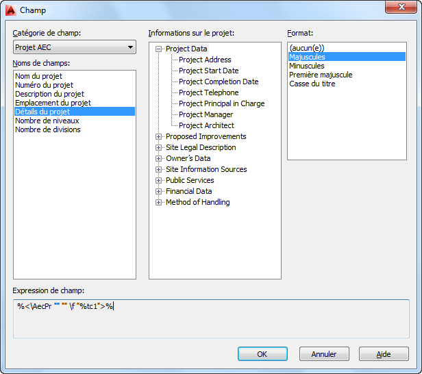

  2. Dans la liste déroulante Catégorie de champ, sélectionnez Projet AEC.
    Sous Noms de champs, tous les champs relatifs au projet s'affichent.
  3. Sélectionnez le champ à insérer.
  4. Si vous avez activé l'option Détails du projet, vous devez sélectionner les détails dans les catégories figurant dans les informations sur le projet.
  5. Sous Format, sélectionnez le format de texte à appliquer au champ. Vous avez le choix entre Majuscules, Minuscules, Première majuscule et Casse du titre.
  6. Cliquez sur OK.
