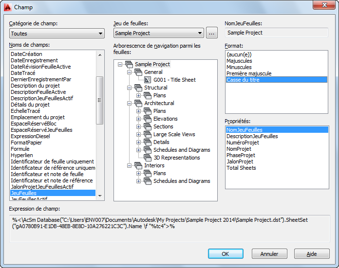

  2. Dans la liste déroulante Catégorie de champ, sélectionnez JeuFeuilles.
    Sous Noms de champs, tous les champs relatifs au jeu de feuilles s'affichent.
  3. Sélectionnez le champ à insérer.
  4. Si vous avez sélectionné PersonnaliserJeuFeuillesActif ou PersonnaliserFeuilleActive, choisissez la propriété qui vous intéresse dans la liste des propriétés personnalisées.
  5. Si vous avez opté pour JeuFeuilles, vous pouvez sélectionner le jeu de feuilles ou la feuille que vous souhaitez afficher dans le champ. Il est possible d'insérer le champ de jeu de feuilles ou de feuille sous forme d'hyperlien. Il suffit de cliquer sur le champ dans le dessin pour ouvrir le jeu de feuilles ou la feuille correspondant(e).
    Si nécessaire, passez à un jeu de feuilles différent.
  6. Si vous avez sélectionné EspaceRéservéJeuFeuilles, choisissez la marque de réservation appropriée dans la liste contenant les types de marques de réservation.
    Remarque : Les champs correspondant au titre de la feuille, au numéro de la feuille, à la description de la feuille, au titre de la vue et au numéro de la vue peuvent être créés sous forme d'hyperliens renvoyant à la feuille ou à la vue d'espace objet référencée.
  7. Dans la liste Format, sélectionnez le format de texte ou le format de données à appliquer au champ.
  8. Cliquez sur OK.
