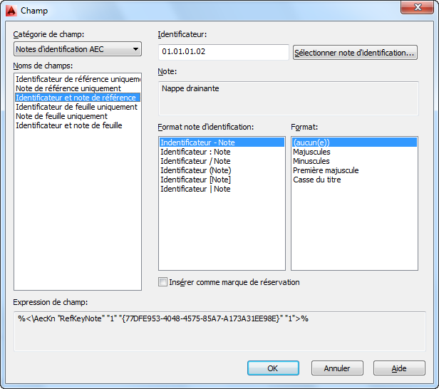

Cette procédure permet de sélectionner un champ de note d'identification à insérer dans un dessin.
| Pour ajouter... | Action... |
| un champ de note d'identification dans un élément de texte | voir Insertion de champs dans des éléments de texte AutoCAD. |
| un champ de note d'identification dans un élément de texte multiligne (TextMult) | voir Insertion de champs dans le texte multiligne AutoCAD. |
| un champ de note d'identification dans une cellule de table AutoCAD | voir Insertion de champs dans des cellules de tables AutoCAD. |
| un champ de note d'identification dans une définition d'attribut | voir Insertion de champs dans des attributs. |
| un champ de note d'identification dans une définition de jeu de propriétés | voir Insertion de champs dans les définitions de jeux de propriétés. |
| un champ de note d'identification dans une propriété d'objet | voir Insertion de champs dans des propriétés d'objet. |
| un champ de note d'identification dans un style d'objet | voir Insertion de champs dans les propriétés de style. |
Sous Noms de champs, tous les champs relatifs aux notes d'identification s'affichent.
