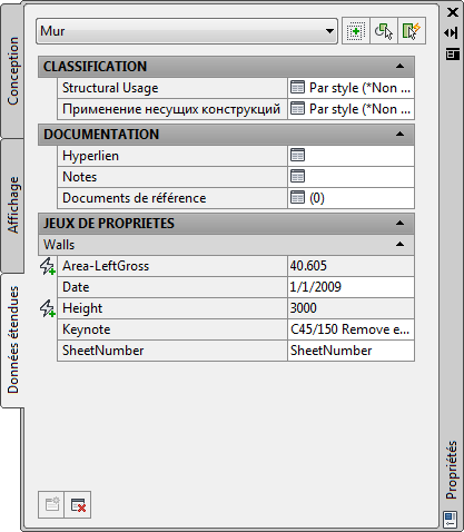

Lorsque vous insérez un champ dans une définition de jeu de propriétés, le champ s'affiche dans les propriétés de l'objet ou du style d'objet associé au jeu de propriétés.
Remarque : Les champs font toujours partie des propriétés manuelles.
Propriétés de mur avec les champs de note d'identification, de date et de numéro de feuille

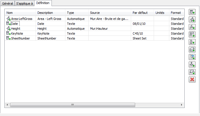

  4. Cliquez sur l'onglet Définition.
  5. Cliquez sur pour créer une propriété manuelle.
  6. Tapez le nom à attribuer à la propriété manuelle, tel que Note d'identification.
  7. Assurez-vous que DEFAUT est sélectionné sous Démarrer avec.
  8. Cliquez sur OK.
  9. Assurez-vous que Texte est sélectionné sous Type.

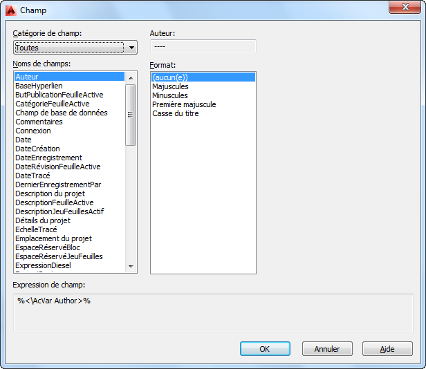

  10. Cliquez avec le bouton droit de la souris dans le champ Par défaut et choisissez Insérer un champ.
  11. Définissez et insérez le champ et son format.
