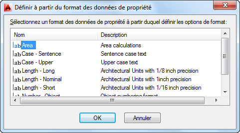

Si vous avez sélectionné un champ ou une requête qui n'extrait pas une chaîne de texte, il est possible d'appliquer à la valeur un format de données de propriété.
Les paramètres du format de données de propriétés sélectionné sont copiés vers les codes de format dans le champ.
