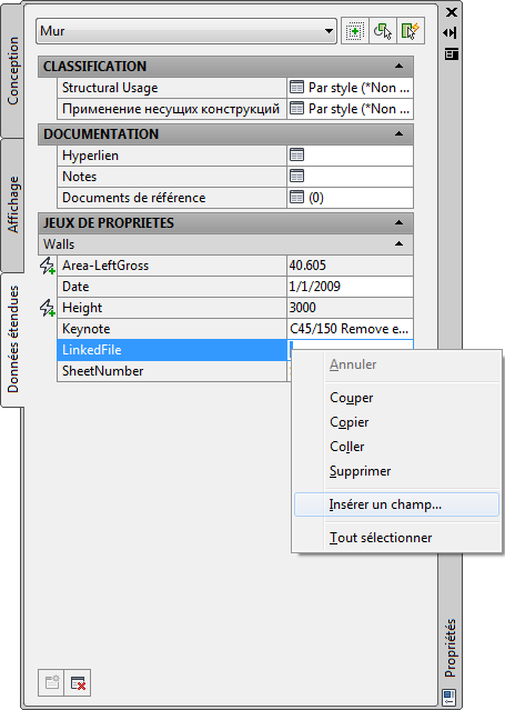

  11. Cliquez deux fois sur l'objet dans le dessin et, dans l'onglet Données étendues de la palette des propriétés, cliquez sur .
  12. Sélectionnez le jeu de propriétés contenant la propriété manuelle et cliquez sur OK.
  13. Cliquez avec le bouton droit de la souris sur la propriété manuelle vide et choisissez Insérer un champ.
  14. Définissez et insérez le champ et son format.
