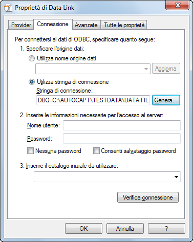

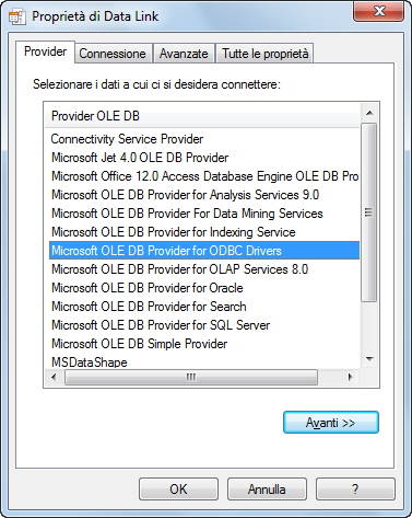

- Selezionare la scheda Provider.
- Selezionare Microsoft OLE DB Provider for ODBC Drivers, quindi fare clic su Avanti.

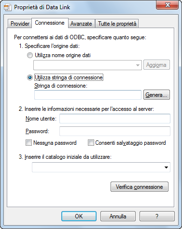

- Nella scheda Connessione, fare clic su Utilizza stringa di connessione.
- Fare clic su Genera.

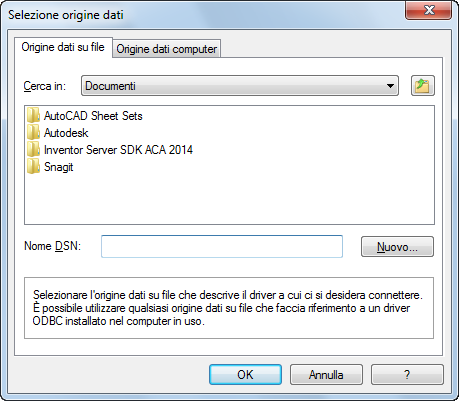

- Fare clic su Nuovo per generare un nuovo file DSN.

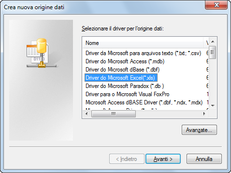

- Nella finestra di dialogo Crea nuova origine dati, selezionare Driver Microsoft Excel (*.xls).
Nota: Gli altri driver supportati sono Driver Microsoft Access (*.mdb) e Driver Microsoft per file di testo (*.txt, *.csv). È possibile utilizzare questi driver per creare un collegamento ad un database Access, un file di testo ASCII o separato da virgola.
- Fare clic su Avanti.

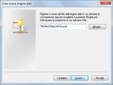

- Immettere un nome per il nuovo file DSN e fare clic su Avanti.
- Verificare che le impostazioni della sorgente dati siano corrette e fare clic su Fine.

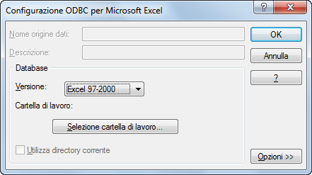

- Nella finestra di dialogo Configurazione ODBC per Microsoft Excel, selezionare la versione di Microsoft Excel supportata dal file DSN.
- Fare clic su Selezione cartella di lavoro.
- Selezionare il file XLS da utilizzare come sorgente dati, quindi fare clic tre volte su OK fino a visualizzare nuovamente la scheda Connessione della finestra di dialogo Proprietà di Data Link.
Il file di Microsoft Excel selezionato viene visualizzato sotto Stringa di connessione.
- Per verificare il corretto funzionamento della connessione alla sorgente dati, fare clic su Verifica connessione.
- Immettere un nome utente e una password facoltativa per la connessione del database.
- Sotto Inserire il catalogo iniziale da utilizzare, selezionare il file Excel dall'elenco a discesa.
- Se lo si desidera, è possibile fare clic sulla scheda Avanzate per definire le impostazioni di rete e le autorizzazioni.
- Se è stata selezionata una sorgente dati su un server di rete, è possibile definire le impostazioni di rete.
- Definire le autorizzazioni di accesso per la sorgente dati.
- Se lo si desidera, è possibile fare clic sulla scheda Tutte le proprietà per visualizzare e modificare le proprietà di inizializzazione OLE DB disponibili per il provider OLE DB.
- Fare clic su OK.
