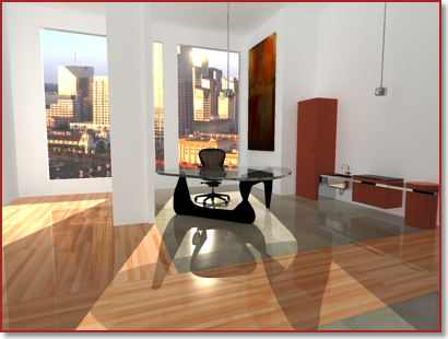

Il Final Gathering è un'operazione aggiuntiva opzionale utilizzata per migliorare l'illuminazione globale.
Il Final Gathering aumenta il numero di raggi utilizzati per calcolare l'illuminazione globale (GI) in modo da creare un effetto uniforme ed eliminare difetti di illuminazione contraria. Poiché l'illuminazione globale viene calcolata a partire da una mappa di composizione per fotone, possono verificarsi difetti di rendering quali angoli bui e variazioni a bassa frequenza nell'illuminazione.
Attivando il Final Gathering, aumenta il numero dei raggi utilizzati per calcolare l'illuminazione globale, eliminando parzialmente o totalmente i difetti.
Questa funzionalità infatti aumenta in modo significativo i tempi del rendering. È particolarmente utile per le scene con un'illuminazione globale diffusa.
Per attivare e regolare il Final Gathering, utilizzare la tavolozza Impostazioni di rendering avanzate.
